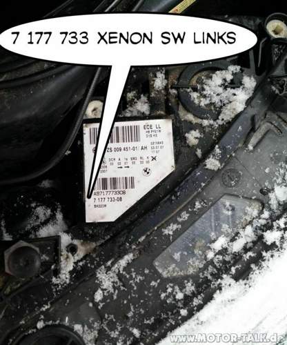

Gibt es denn am Scheinwerfer nicht irgendwo ne Teilenummer zum Ablichten? Ich kann auf den Bildern nix sehen.
Hier mal ein Beispiel eines Xenon SW vom Facelift:
Die Nummer ist 7 177 733
Habe leider gerade zu viel Schnee :-)
20141228-143111-picsay
habe keine gefunden nur die nummern aus den Bildern von mir ....

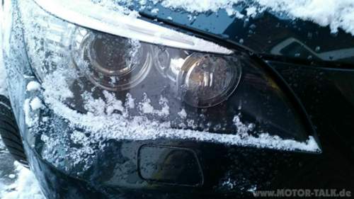

kann man denn von oben durch eine klappe gucken was dort verbaut ist , den kleine runden Deckel meine ich auf dem Scheinwerfer
...laut deinen Bilder sind es originale Scheinwerfer mit D2S XE und falls "Dynamic" sogar mit Kurvenlicht. Keine Ahnung was der Vorgänger da gebastellt hat.
Da muss genau vor Ort angeschaut werden welche SG überhapt verbaut wurden, evt. müssen nur gebrauchte/neue Scheinwerfer für Halogen verbaut werden. Ich denke das die Fehlermeldung per Codierung unterdrückt wurde.

das sind tatsächlich originale BMW Xenon Scheinwerfer vom Vorfacelift sieht man auch an den Linsen ganz gut.

Wie ich auch schon gestern fragte, hat Dein Auto überhaupt SRA? Also so ne Öffnung am Frontend vor den Scheinwerfern?
Falls nicht, brauchst wohl auch nicht nach Sensoren suchen, die vermutlich auch nicht verbaut wurden.

Die Öffnungen für die SRA habe ich , nur ob da auch was drunter ist kann ich so nicht erkennen .
