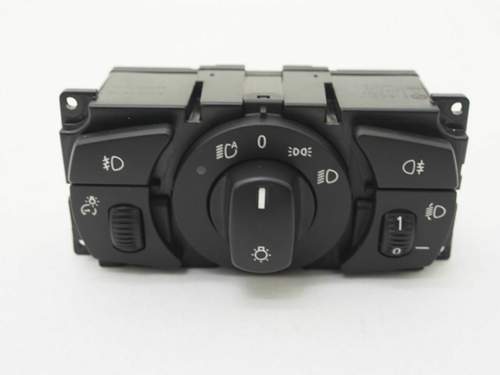

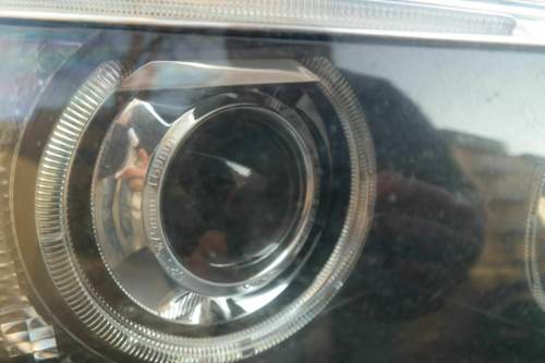

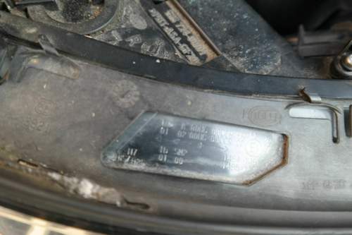

Mach Bild vom Scheinwerfer.
Und auch mal ein Bild von Deinem Lichtschalter im Auto.

ist ja ein BMW Scheinwerfer , nur das nix geht . und im Januar ist der tüv dran .
ist halt son Rad drunter mit 2 stufen zum verstellen , so wie ich es aus anderen Autos kenne ...
So sieht das bediehnteil aus
