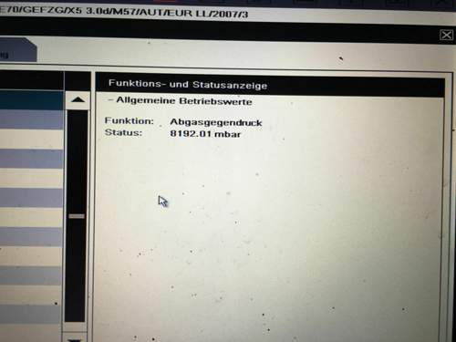

Ich habe mal Ein Bild hochgeladen da erkennt man eventuell als Profi welches programm das war. Jedenfalls lies sich dort nichts anlernen oder anmelden. Nur anzeigen.

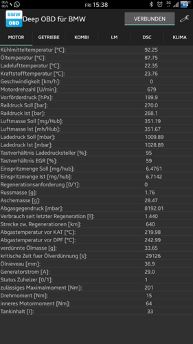

So wurde jetzt gestern und heute so wie oben beschrieben ausgeführt, aber brachte keine Besserung. Nochmal Leitungen durchmessen zeigte, dass diese immernoch in Ordnung sind.
Desweiteren habe ich erneut einen neuen Sensor gekauft um auszuschließen dass der neue Sensor den ich vorher gekauft habe nicht einen Defekt hat. Aber sowohl der neue als auch der neue-neue zeigen beide die selben Sympthome. Beide zeigen über 8000 mbar an.
Meiner zeigt direkt nach einer erfolgreichen Regeneration im Leerlauf auch 8 bar an. Sobald die Drehzahl steigt bzw Ruß im Filter ist, wird der korrekte Überdruck gegenüber dem Umgebungsdruck angezeigt. IMHO völlig ok so.
Du meinst warscheinlich 8 milibar. 8 Bar wäre ziemlich viel.
8000mbar ...
Ich denke in dem Moment liefert der Sensor noch kein plausibles Signal, weil noch kein Druck vor dem DPF entsteht.
In welchem Moment? Bei Stillstand ist kein Druck und im Leerlauf hab ich ca 8 mbar.... Bin grad nicht ganz im Bilde 8 Bar, also 8000 mbar kann nicht...
