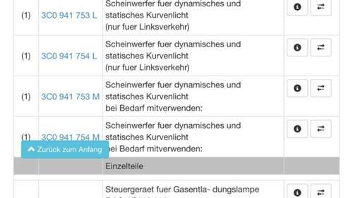

ich habe einen Passat 3C mit relativ wenig Kilometern und in sehr gutem Zustand.
Jedoch ist das originale Xenon sehr "dunkel".
Originale Osram Nightbreaker sind verbaut, die sollten ja eigentlich sehr hell sein, sind sie aber nicht. Auch die Hell-Dunkel-Grenze ist fast nicht existent.
Nun zur Frage: Ich bin bezüglich der miesen Lichtausbeute auf der Suche nach einem bzw. zwei neuen Scheinwerfern.
Ich habe kein dynamisches Kurvenlicht (AFS).
Sind die Scheinwerfer baugleich egal ob mit oder ohne AFS und sorgt am Ende nur das Steuergerät fürs Kurvenlicht? Denn einen horizontalen Schwenk macht die Linse ja beim Motorstart und der Stellglieddiagnose or whatever.
Danke

@tomworld schrieb am 11. Januar 2021 um 21:37:50 Uhr:
PS. ich habe in ETKA nachgeschaut und auch Bilder gezeigt
Gar nichts hast Du gemacht. Du hast hier zwei X-beliebige Fotos von Scheinwerfern gepostet, mehr nicht. Ich jedenfalls finde das posting von Dir nicht, in welchem steht:
"ich habe im ETKA nachgesehen, es gibt nur ein Steuergerät mit Kurvenlicht und einen Scheinwerfer mit Kurvenlicht und keine Teile
ohne
Kurvenlicht".
Genau das habe ich hingegen für mein Baujahr 2010 mittlerweile getan, und meinem Dafürhalten nach gibt es ausschließlich Xenon mit Kurvenlicht im Passat B6.
Ich misch mal auch mit und behaupt es gibt nur Xenon ( auch Scheinwerfer mit Kurvenlicht genannt) und diese gibt es nur mit statischem und dynamischem Kurvenlicht und dann gibt es nur noch Halogenscheinwerfer.
Dazwischen gibt es nichts mehr.
@Exili123 schrieb am 12. Januar 2021 um 00:37:03 Uhr:
Irgendwie hab ich Schwierigkeiten die Sinnhaftigkeit deiner Aussage zu erfassen.
Meinst du mit "nur mit statischem und dynamischem Kurvenlicht" (ein Widerspruch in sich selbst oder falsche Ausdrucksweise)
- Abbiegelicht+Dynamisches Kurvenlicht (Xenon)?

Ich versuche, in diesem voller Meinung, beladenen Thread die Sprache des Herstellers zu benutzen, siehe screenshot. Wenn du im ETKA nachgesehen hättest müsstest du es wissen/verstehen...

Ich habe es auch vorher schon getan, nur eben mit einem Screenshot bestätigt. Du hingegeben bist hier nur ständig am Pöbeln und behaupten, aber Belege legst du im Gegensatz zu anderen keine vor.

Ich verstehe nicht, was daran nicht sinnhaft sein soll oder wo der Widerspruch herrscht.
"Abbiegelicht" wird im VW Jargon als statisches Kurvenlicht bezeichnet. Daher gibt es laut ETKA nur Scheinwerfer mit statischem Kurvenlicht und dynamischem Kurvenlicht.
Hätte ich jetzt Abbiegelicht geschrieben und jemand hätte im (Für alle zugänglichen ETKA ONLINE auf 7zap) nachgeschaut, wäre dieser nur verwirrt gewesen.
Da hier mittlerweile mehrmals gegenteiliges behauptet wurde, wollte ich das nochmal Bestätigen.
Wenn da steht keine Berechtigung, dann musst du vermutlich vorher in Zugriffsberechtigung ein Code eingeben. War jedoch in dem Stg. noch nie drin.
