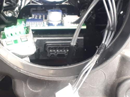

Ich hatte den gleichen Fehler bei meinem Focus. Erst Kabelbruch am weißen 7-Pol Stecker, später dann am schwarzen 4-Pol Stecker.
Ich habe mir einfach die Stecker bestellt, Kabel rein gecrimpt, alten Stecker abgeschnitten und den neuen Stecker an das alte Kabel gelötet.

Ne, bei mir sind zwei Leitungen tief im Stecker abgerissen, halte da löten für keine dauerhafte Lösung. Auf der Fahrerseite ist eine Leitung bereits auch angebrochen. Kann nicht mehr lange dauern bis die Fahrerseite auch ausfällt. Bei myparto.com
Den Stecker kann man aber glaube ich lösen, oder nicht?
Mehr als kaputt machen kannst Du eigentlich nicht, ist ja eigentlich schon „defekt“, ich werde es probieren, wenn nichts auf Kulanz übernommen wird.

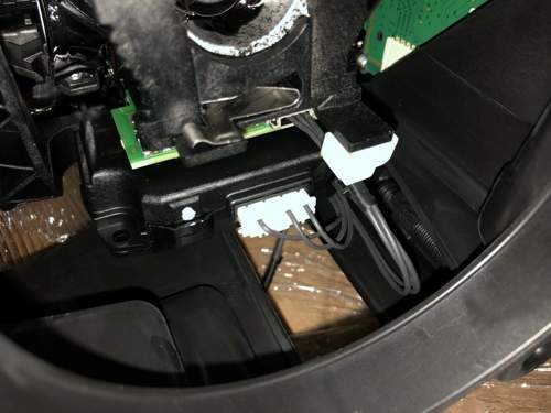

Ich habe eben meine neuen Scheinwerfer erhalten 🙂 Schon schick in Schwarz...

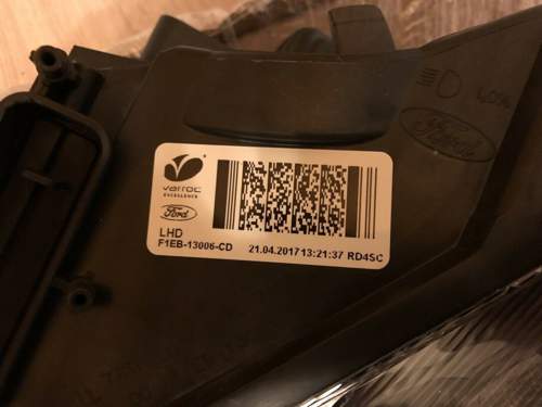

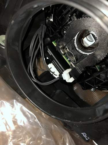

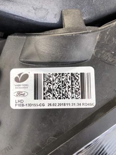

Fahrerseite Endung "CD" von April 2017. Bereits mit Zugentlastung allerdings die Steuerleitungen sind nicht clever verlegt...bricht garantiert wieder.
Beifahrerseite Endung "CF" von Mai 2018. Ebenfalls mit Zugentlastung und geänderter Verlegung der Steuerleitungen. In meinen Augen der vermutlich aktuellste Kontruktionsstand der auch hält.
Der Scheinwerfer mit der Endung "CD" geht nun zurück. Stehe bereits mit myparto in Kontakt und habe um Ersatzlieferung mit Endung "CF" oder höher für die Fahrerseite gebeten.
Ich halte euch auf dem Laufenden 🙂
Endung-cd
Schild-cd-fahrerseite-04-2017
Endung-cf

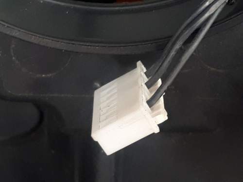

In Bild 3 die beiden rechten Kabel im weißen Stecker sehen wirklich noch etwas kurz aus,wenn der Kegel mitlenkt wird's eng nach einer Seite.
Ich werde meine mal kontrollieren u.Stück Kabel zwischenlöten u.mit Schrumpfschlauch überziehen,da sollten 2cm locker reichen.Wie gesagt,meine von 2014 haben AB,also die ersten noch.
@Focus 115 schrieb am 7. Februar 2019 um 12:29:16 Uhr:
Bild 3 ist Endung "CF" von 2018....Das ist der aktuelle Stand. Leitungen sehen für mich ausreichend dimensioniert aus und weisen keinen Knick auf, zudem ebenfalls mit Zugentlastung kurz vorm Stecker.
Bild 1 ist Endung "CD" von 2017...da sieht man den harten 180 Grad Knick der Leitungen, da ist es kein Wunder wenn es mit der Zeit auch bricht trotz Zugentlastung vorm Stecker.

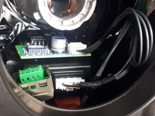

Interessant, dass bei vielen die dünnen schwarzen Kabel das Problem sind. Bei mir war es das Verbindungskabel vom Steuergerät zum Brenner, das augenscheinlich aufgescheuert/beschädigt war.
Bild 1 ist wirklich kurz.
Hab meinen linken mal ausgebaut vorhin,der rechte folgt.
Der weiße größere Stecker geht a,kann man mit Feingefühl verlängern,jedoch in der Garage zu kalt,wird ne Küchenarbeit werden.

Das verwirrt mich. Ich war gerade bei meinem Focus (BJ 03/2018) nachschauen. Die Scheinwerfer wurden Februar 2018 gebaut, sind also eigtl älter als deine mit der Kennung CF. Jetzt haben meine aber die Kennung CG, also eigtl ne Stufe weiter?! Da du ja diesbezüglich mit dem Lieferanten in Kontakt bist, kannst ja mal nachfragen was da los ist ;-)
