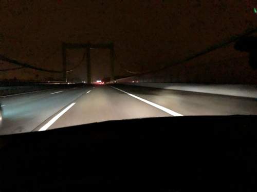

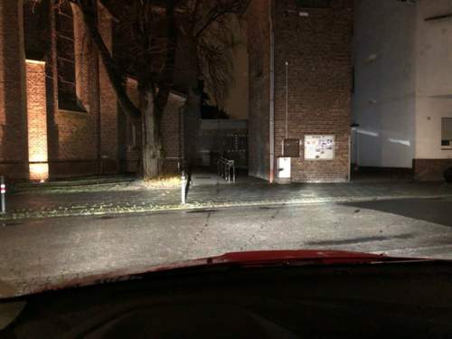

So, ein paar Wochen nach meinem rechten Scheinwerfer hat sich nun gestern auch der linke Scheinwerfer verabschiedet.
Das Fehlerbild ist das gleiche: Wenn man anhält versucht sich der betreffende Scheinwerfer zu justieren, fährt ein paar mal nach links und rechts und rauf und runter und fährt dann vermutlich in eine Fehlerposition, d.h. der rechte Scheinwerfer leuchtet dann nach unten an den rechten Fahrbahnrand, der linke Scheinwerfer an den linken Fahrbahnrand.
Die intelligenten Lichtfunktionen sind abgeschaltet, das Licht ist sehr schwach.
Beim rechten Scheinwerfer war das Kabel mangels vernünftiger Zugentlastung im Scheinwerfer an der Steuerplatine gebrochen, ich vermute mal das der linke Scheinwerfer jetzt das gleiche Problem hat.
Mal sehen was meine Werkstatt nächste Woche dazu meint.
