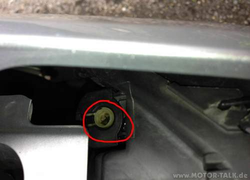

Die Verstellschraube ist ganz aussen leicht unter dem Kotflügel angeordnet. Zum Nachstellen den Wagen so stellen, dass man in einem Abstand von ca. 10-20m eine gerade Wand vor sich hat, Licht einschalten und beim Drehen die Höhe der Hell-/Dunkelgrenze beobachten.
In einem ersten Schritt eine halbe Umdrehung in die gewünschte Richtung drehen, bei beiden Scheinwerfern, so dass beide wieder gleich hoch leuchten. Danach eine Fahrt bei Nacht machen und wenn nötig dann nochmal eine entsprechende Anpassung vornehmen. Wenn die Werkstatteinstellung deutlich zu tief war, kann man auch eine ganze Umdrehung verstellen.
Besser ist es natürlich, man führt die Einstellung mit einem Einstellgerät durch, so sieht man dann auch genau, wenn man die oberste Grenze der Zulässigkeit erreicht hat.
Wenn man nach der Einstellaktion Grüsse vom Gegenverkehr bekommt, sollte man beide Scheinwerfer wieder eine halbe Umdrehung zurück stellen.
Die Werkstätten stellen die Scheinwerfer meistens etwas zu kurz ein, so, dass man mit Sicherheit keine Probleme beim TÜV oder auf der Strasse bekommt. Nur ist es in meinen Augen schon fahrlässig, wenn man die zulässige Leuchtweite nicht voll ausschöpft. Da hilft auch keine dynamische Verstellung, sie macht die Sache nur ein bisschen besser.
Man muss innerhalb der ausgeleuchteten Strecke anhalten können, sollte sich ein Hindernis auf der Fahrbahn befinden. Rechnet man noch die Reaktionszeit hinzu, so ist eine Fahrt bei Nacht auf einer Landstrasse oder Autobahn sehr grenzwertig.

Aua Aua Aua !!
Bitte erstmal über das System korrekt informieren, dann was dazu schreiben.
Eine solche Vorgehensweise, wie hier beschrieben sorgt nur für eines :
EINE NICHT KORREKTE FUNKTION !
Nebenbei bemerkt :
Die Korrekte Einstellung der Lichthöhe richtet sich NICHT nach der vom Fahrer vorgestellten Geschwindigkeit, sondern nach der Einbauhöhe der Scheinwerfer und dem Neigungswinkel.
Desweiteren gibt es keine Tolleranz bei der Einstellung, es ist hier eine klare und genaue Abgrenzung am Einstellgerät vorhanden ebenso wie eine deffinierte Abgrenzung der Hell- / Dunkelgrenze bei Gasentladungsscheinwerfern vorhanden ist.

Bei diesem System müssen für eine einwandfreie FUNKTION und EINSTELLUNG die Bedingungen für die Einstellung (Zusatzgewichte je nach Tankfüllung, belasteter Fahrersitz, gerade und ebene Einstellfläche, korrekt eingestelltes Scheinwerfereinstellgerät, Werkstatttester, technische Literatur, etc) genau eingehalten werden.
Erst wenn bei diesem System die Funktion "Grundeinstellung" per Diagnosetool angewählt wird, wird die Scheinwerferblende so verstellt, dass man ein korrekt einstellbares "Lichtabbild" in einem Lichteinstellgerät etc. erhällt.
Unsinniges rumdrehen an den mechanischen Einstellschrauben OHNE Nutzung eines Diagnosetooles führt hier nur zu einem:
Einer nicht korrekten Funktion diverser Funktionen dieses Systemes.
Schöne Aufstellung der Scheinwerferfunktionen, tolle Sache. Daran verstellt man ja nichts und die Funktionen kommen aus einem Steuergerät. Nur weiss das Steuergerät ja nicht, wie die Optik ausgerichtet ist, daher haben die Scheinwerfer die beiden mechanischen Einstellschrauben, die das mechanische Setup dem des Steuergerätes anpassen lassen. Wenn die Scheinwerfer etwas zu tief eingestellt sind, kann man die mechanisch nachstellen, dafür sind die Einstellschrauben da.
Die motorische Verstellung der Scheinwerfer wird ja so eingestellt, die Grundstellung. Die Scheinwerfer werden höchstwahrscheinlich mit Schrittmotoren bewegt. Diese haben aber keine Absolutmessung verbaut, deswegen gibt's ja das spassige hoch/runter/links/rechts-Fahren der Scheinwerfer beim Start. So holen sich die Schrittmotoren ihre Referenz, damit das Steuergerät weiss, dass die Scheinwerfer ihre Grundstellung inne haben, die Grundstellung, die man mechanisch vorgibt.
Da die gesamte Messeinrichtung zur Einstellung der Scheinwerfer (Sensoren an den Achsen) ebenfalls auf ein Grundsetup zurückgreifen, die Drehgeber an den Achsen liefern einen Widerstandswert, müssen die Scheinwerfer selbst mechanisch eingestellt werden, dafür sind die Einstellschrauben ja da.
Abgesehen von der elektromechanischen Realität beim Grundsetup gibt's dann ja noch die Vorschriften, dass gerade die Scheinwerfer ohne Diagnosegerät etc. eingestellt werden können müssen.
Wie ich ja schon geschrieben habe, stellt man die Scheinwerfer idealerweise mit dem entsprechenden optomechanischen Prüfgerät ein. Das mit der Wand bezieht sich auf eingestellte Scheinwerfer, die man etwas höher oder tiefer im Grundsetup haben möchte.
Man kann das auch beim Freundlichen machen lassen, auch der wird einen Inbusschlüssel zücken und die Einstellung vornehmen.

Hurz, darf ich mal fragen, was du beruflich so machst? Ich für meinen Teil gehöre zu der Berufsgruppe, die solche Geschichten entwickelt. Daher schaue ich mir erst mal an, was so ein System wie die Scheinwerfer können und wie es umgesetzt wurde. Da so ein Scheinwerfer, egal ob vom Passat oder anderen Fahrzeugen, auch mal ausgebaut oder ersetzt wird, muss die eingesetzte Technik einfach wieder eingestellt werden können.
Die Verstellmotoren sind dumm, d.h. sie haben kein Messsystem verbaut. Ist für diesen Einsatz nicht nötig und auch zu teuer. Das Steuergerät mit den ganzen tollen Funktionen agiert ebenfalls dumm, es gibt die Stellsignale entsprechend der Programmierung und prüft nicht nach, ob die Stellmotoren dies auch gemacht haben.
Aus diesem Grund fahren die Scheinwerfer beim Starten herum. Was passiert bei diesem Vorgang? Die Schrittmotoren fahren an ihren mechanischen Anschlag, bzw. das Steuergerät fährt die Motoren darüber hinaus. Da die Schrittmotoren beim Anschlag stehen bleiben, kann das Steuergerät anschliessend die programmierte Anzahl Schritte nach oben fahren und die Scheinwerfer sind in ihrer definierten Position, und das OHNE dass ein Messsignal an das Steuergerät zurückgegeben wird. Gleich verhält es sich seitlich. Das machen ALLE Scheinwerfer mit einer automatischen LWR.
Was bewirken die Stellschrauben, die aussen am Scheinwerfer angebracht sind? Es wird die ganze Aufhängung verstellt, so dass der elektrische Teil der Verstellung mit verstellt wird. Da braucht man kein Diagnosegerät oder sonst ein Hilfsmittel. Die Scheinwerfer sind so einfach gestrickt, alles andere wäre viel zu teuer.
Das fast panische Zitieren etwelcher Herstellervorgaben ändert nichts an der technischen Lösung. Weshalb stehen solche Vorgaben in den Unterlagen der Hersteller? Am liebsten würden sie dem Fahrzeughalter verbieten, nur irgendwas am Auto zu machen. Man hat gefälligst zur Markenvertretung zu gehen. Doch es ist absolut nicht nötig, wenn man sich die Technik dahinter ansieht.
Wenn ich also etwas in dieser Form poste, dass man an der Schraube X oder Y was einstellen kann, dann kommt das nicht aus einer "ich glaube"-Laune, es kommt erst wenn ich weiss was ich sage.
Greetz
Greetz

Man kann ja die fahrzeugsüezifischen Informationen bei VW herunterladen. Dazu sind sie wohl verpflichtet, damit auch freie Werkstätten oder der versierte Laie Reparaturen an seinem Fahrzeug vornehmen können. Ist soweit ich weiss zur Vermeidung von Wettbewerbsvorteil der Vertragswerkstätten so.
Zum Thema: Bei mir wurde auch im Rahmen der 30 000 km Inspektion das Xenonlicht verstellt und zwar nach unten. Habe ich aber erst ein paar Tage später gemerkt, da die Leuchtweite sich merklich reduziert hatte beim linken Scheinwerfer.
War aber in 15 Minuten (ich war dabei) wieder behoben.
Der Monteur hat über den Bus sein Diagnosegerät angeschlossen, die Grundstellung angewählt und mit dem normalen optischen Tester festgestellt, dass der Winkel zu tief war. In meinem Dabeisein an der besagten Imbusschraube gedreht und der Lichtkegel wurde wieder korrekt angezeigt. Seitdem wieder alles im Lack. Frage mich nur, warum die Xenons bei der Inspektion überhaupt verstellt wurden.
Lichthupen habe ich insgesamt nur extrem selten kassiert trotzdem ich DLA häufig nutze.
Zur Bemerkung Reisemodus im Thread: Diesen zu aktivieren dürfte nicht viel bringen, da der nur die asymmetrische Ausleuchtung des rechten Fahrbahnrandes kappt für Fahrten in Ländern mit Linksverkehr. Der Gegenverkehr in Kontinentaleuropa würde bei zu hoch eingestellten Xenons trotzdem geblendet werden.
Ich bin in Großbritannien im letzten Monat auch schon mit DLA gefahren im Reisemodus. DLA funktioniert auch dort völlig problemlos.
Das was man übrigens auch in VCDS als Autobahnlicht aktivieren kann, ist die automatische Umschaltung von Tagfahrlicht auf Abblendlicht am Tage in Stellung "Auto", wenn man mehr als 140 km/h fährt. War bei mir in der BDA erwähnt, aber nicht aktiviert. Ich habe es bei mir aktiviert, da ich es bei hoher Reisegeschwindigkeit für sicherer halte.
Frage an hurz100: Sind die verschiedenen erwähnten Xenon-Modi schon immer vorhanden (meins ist ausgeliefert 12/2011, Modelljahr 2012) ? Außer dem Kurvenlicht und der DLA-Lichtorgel kann man das während der Fahrt schlecht nachvollziehen.
Ich weiss zwar immer noch nicht, was du beruflich machst, aber mit Technik hast du nicht wirklich zu tun. Es gibt kein Xenon-Scheinwerfer-Verstellungs- Ingenieurstudium. Ein Scheinwerfer, wie das ganze Auto ist eine Maschine, mehr nicht. Etwas Mechanik, etwas Elektrik und immer mehr Elektronik. Aufgabenstellungen werden somit mit standardisierten Technologien umgesetzt. Da gibt's keine magischen Technologien mit geheimen Funktionen.
Wenn ich ein technisches System beschreibe, dann mache ich das so, dass es auch verstanden wird, so unterlasse ich etwelche Fachausdrücke.
Du kannst gerne alles was ich geschrieben habe vergessen und für diese magische Scheinwerfereinstell-Technologie zur Vertretung fahren.
Ich habe noch keine Xenonscheinwerfer entwickelt, aber jede Menge andere Produkte, Systeme, Maschinen und ich schraube meine Fahrzeuge seit gut 25 Jahren.
Es muss um Himmels Willen niemand Hand an seine Scheinwerfer anlegen. Ich habe meine Scheinwerfer mit einem optischen Einstellgerät, für irgendwas hat man ja eine komplette Werkstatt, etwas höher eingestellt. Dabei ist nichts explodiert oder abgefallen, die Scheinwerfer funktionieren perfekt, leuchten in die Kurven rein und auch bei Beladung stimmt die Leuchtweite. Die Xenons meiner Porsche reagieren viel schneller auf die dynamische Radlastverlagerung beim Beschleunigen oder Bremsen. Da steht sogar in der BA, wie man sie einstellen kann .... mit einem Inbusschlüssel und ohne Diagnosegerät.
