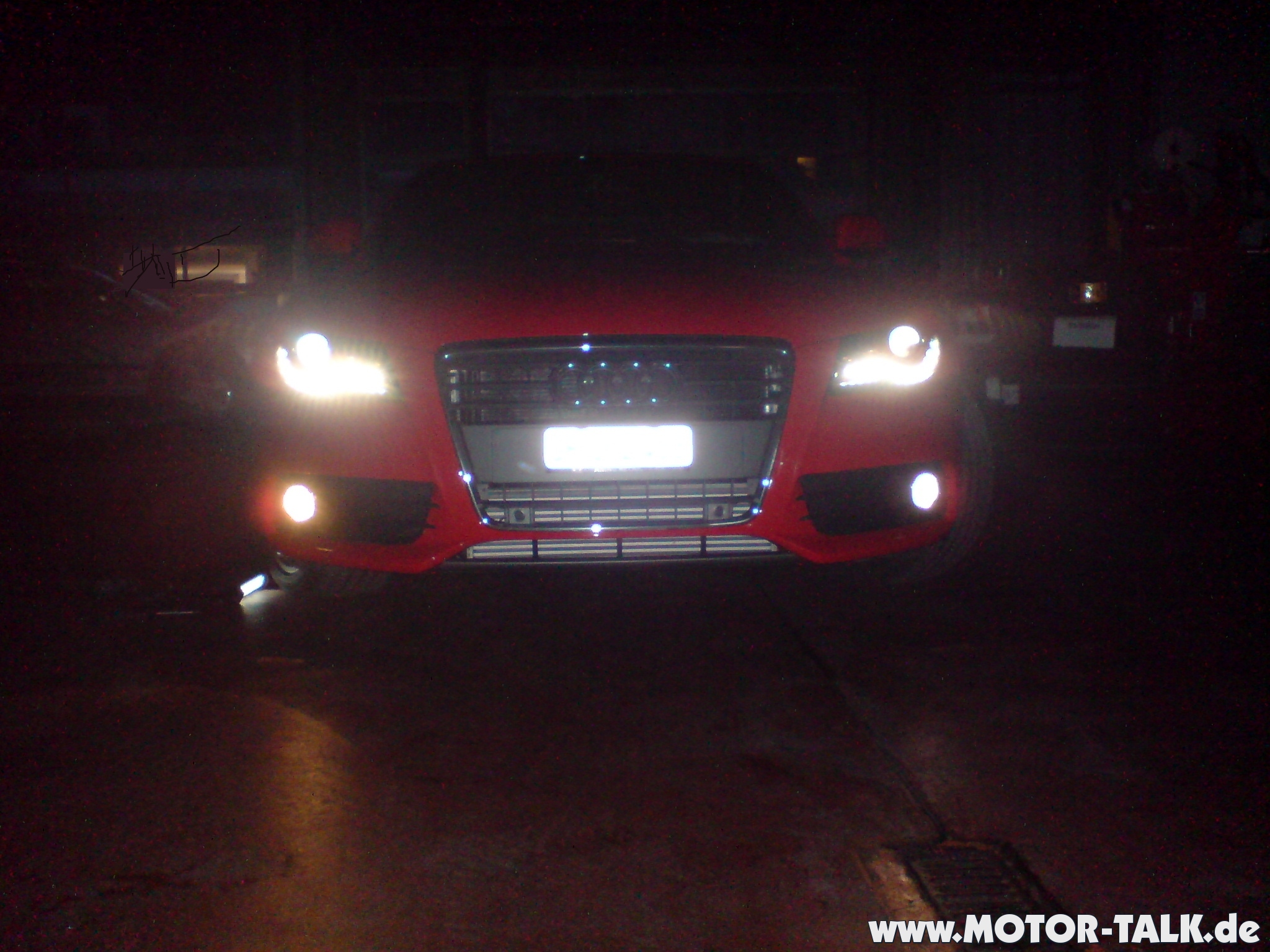

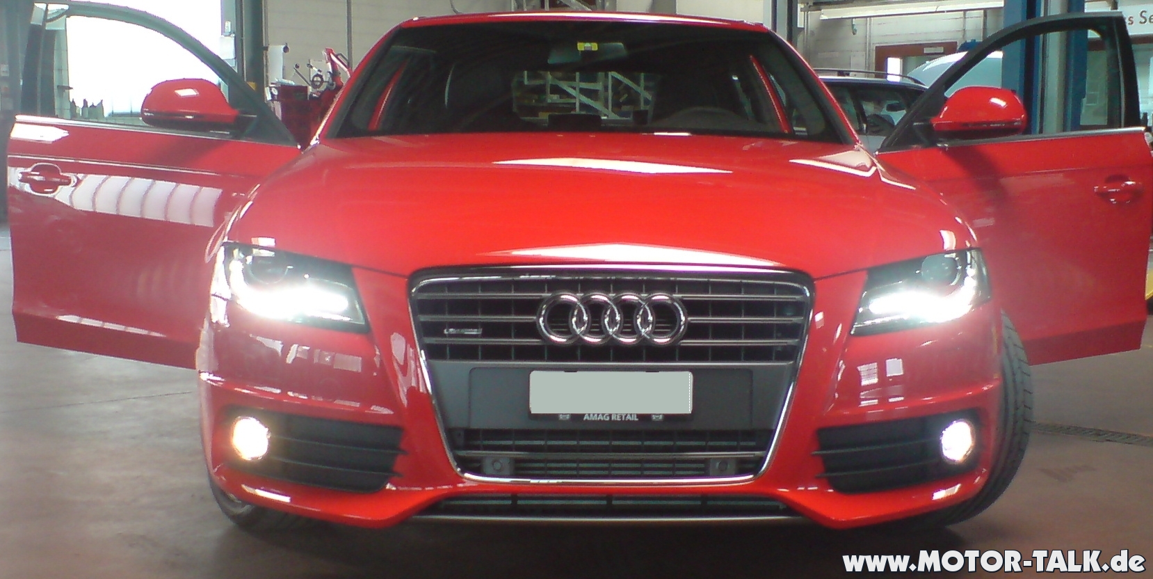

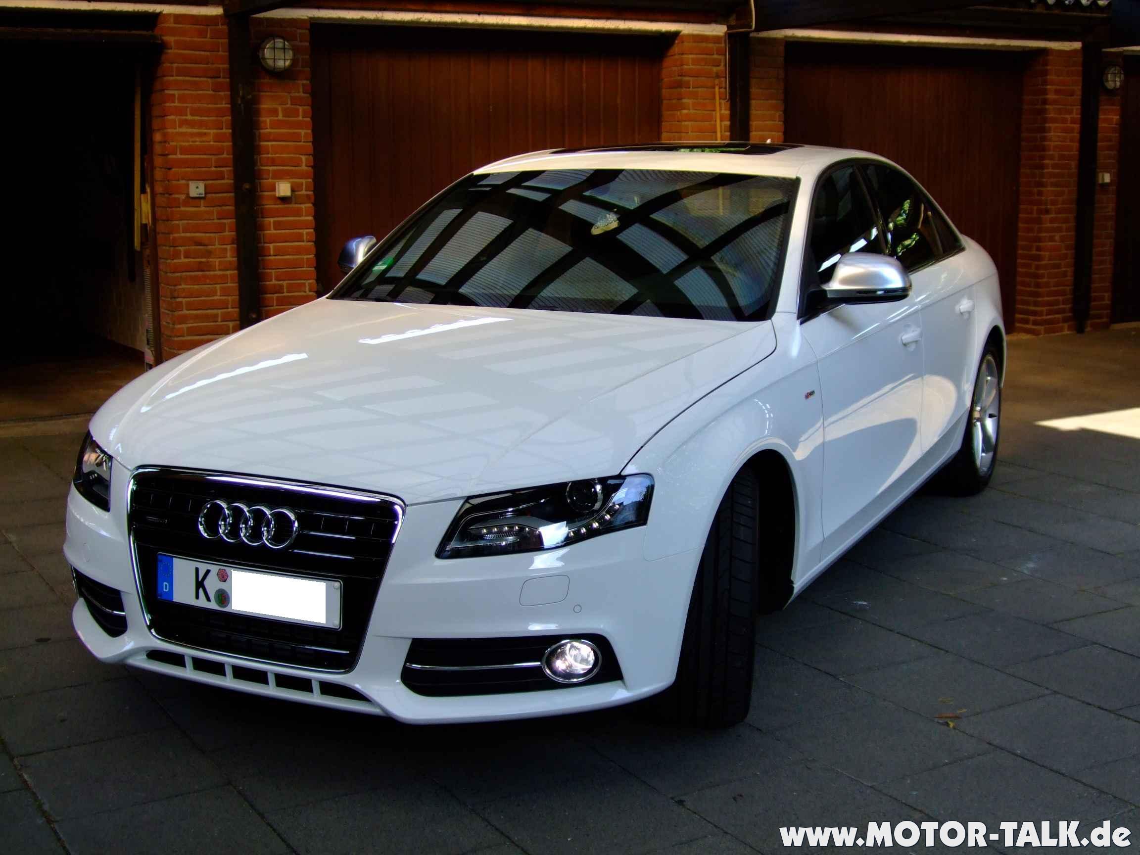

Foto vom A4 mit neuen NSWs:
http://www.motor-talk.de/.../Attachment.html?attachmentId=562371
(Fahrerseite neu, Beifahrerseite alte Birne)
Im Dunkeln:
http://www.motor-talk.de/.../Attachment.html?attachmentId=566744
Er hat die Xenonlook drin!
Und noch einer...es gibt TAUSENDE 😁
http://www.motor-talk.de/.../Attachment.html?attachmentId=552218
Falls jemand sein Auto und die Bilder auf der Seite von Xenonlook verewigen möchte kann er sich gerne melden, bin nämlich noch auf der Suche 😉
