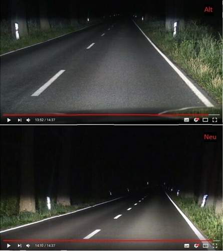

Ich finde die alten Brenner haben die Seiten besser ausgeleuchtet oder täuscht das?

Welche Brenner hast du drin?
Find die neuen leuchten besser die Straße aus. Wenn man sich die Fahrbahnmarkierungen anschaut.
Wie lange hast du die Brenner schon drin? Die brauchen ein bisschen, um ihre Leistung abzurufen.
Steht doch in der Beschreibung: PHILIPS Glühlampe, Xenon WhiteVision gen2 42403WHV2C1

Das ist eine Printscreen vom Clemensberlin seinem Video.
Hatte das Video noch nicht bis zum Ende angeschaut.:p;)
Hat sich aber gelohnt der Wechsel. Aus meiner Sicht.
