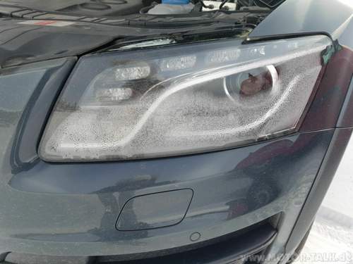

Ich bin seit 1,5 Wochen im Besitz meines Q5 3.0TDI und gleich beim Kauf file mir die Feuchtigkeit an den beiden vorderen Xenon Scheinwerfern auf. Der Verkäufer (AUDI-Zentrum) meinte das käme vom aktuellen Wetter und der Standzeit des Q5. ich solle mal 4 Wochen fahren, dann wäre das Thema erledigt und alles wieder trocken. Nun hatte ich auch bemerkt, dass es besser wird und gestern war es sogar fast ganz trocken.
Nach ca. 50km Fahrt bei trockenem Wetter kam ich dann wieder zu hause an und die Scheinwerfer sehen wieder so wie auf dem Bild aus....Was meint Ihr dazu? Müssen sie getauscht werden? Mein Händler meint weiterhin "4 Wochen warten".......
Ich habe natürlich die anderen, existierenden Threads zu dem Thema gelesen, möchte dennoch mal Eure Meinung dazu haben....

Servus, hätte ich nie gemacht !
Deckel hinten auf und mit Fön getrocknet
dann evtl. die Belüftung erneuert.
LG Marek
Hatte ich auch sehr ähnlich am rechten Scheinwerfer (ca. 5 Monate lang), Vorschlag der Werkstatt war der Wechsel, ich hab es ignoriert, im Sommer darauf war ich in der Toskana 2 Wochen, da hat er sich trocken gefahren, seit dem keine Probleme mehr
Mit Wasser im Scheinwerfer (nur links) kämpfe ich seit 2 Jahren. Trockenlegung durch Wärme außen am Scheinwerferglas bringt meist nichts. Wasser ist im Inneren des Scheinwerfers, nach Fahrt auch ohne Regen, ist das Glas innen wieder beschlagen. Grund: vorhandene Restfeuchtigkeit verdampft durch die Scheinwerferlampe und schlägt sich am Glas nieder.
Hilfe: Wärme von außen und gleichzeitig hinteren Deckel öffnen und Kärcher hineinhängen der Feuchtigkeit absaugt. Nach ca. 1 Stunde ist der Scheinwerfer richtig trocken. Hilft aber nur bis zur nächsten Regenfahrt.
Habe auch schon alle Fugen zwischen Karosserie und dem Scheinwerferglas abgeklebt, ohne Erfolg. Werde nun Scheinwerfer ausbauen lassen , Audi will dafür ca 250 €, suche noch nach billigerer KFZ-Werkstatt. Suche dann nach der undichten Stelle, wahrscheinlich zwischen Glas und Kunststoffgehäuse, die ich dann mit Silikon abdichten will.
Wenn erfolgreich, werde ich wieder berichten

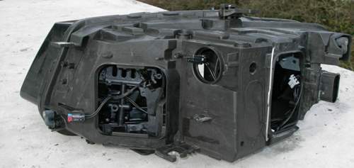

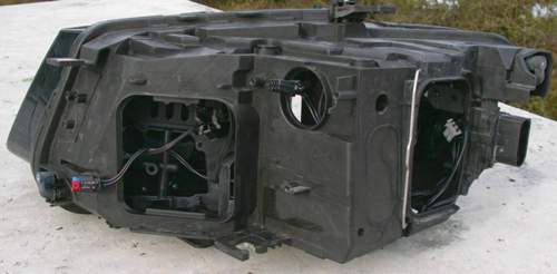

Habe mir nach dem Austausch und der Untersuchung des "undichten" Scheinwerfers zu Hause Gedanken gemacht, wie das Wasser in dieser Menge in den Scheinwerfer gelangen konnte. Ich habe dann dieses Entlüftungsteil an der Unterseite des Scheinwerfers entdeckt und machte mir darüber so meine Gedanken. Für was soll dieses Teil von Nutzen sein? Wenn der SW komplett dicht wäre, würde im Innern keine Feuchtigkeit entstehen. Da sich aber die erwärmte Luft ausdehnen muss, hat man diese Entlüftung eingebaut. Ich muss hinzufügen, dass ich 14 Tage zuvor in ein Skigebiet nach Österreich bei Dauerregen unterwegs war. Unser Ziel lag in 1300 m H. Das Auto stand dann 4 Tage auf dem Parkplatz ohne bewegt zu werden. Könnte es sein, dass der SW sich nach der Ankunft abkühlte und dann die feuchte Aussenluft über diese ominöse Entlüftung angesaugt hat ? Sollte dies die Ursache gewesen sein, so muss man von einer Fehlkonstruktion sprechen. Beim heutigen Stand der Technik müsste die Entlüftung anders ausgeführt werden, bei Licht AUS, Entlüftung "ZU". an Stelle eines 1€ Bauteiles.
Gruss Franzmanx

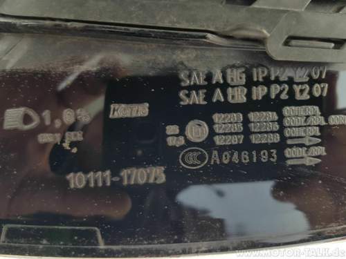

Muss mich wieder melden, da ich nach erneuter Untersuchung des SW festgestellt habe, dass es 2 Be.-Entlüftungen gibt. Eine Links Oben und eine Rechts Unten an der Rückwand des Gehäuses. Die Unten liegende Ent.-Belüftung liegt ca.1,5 cm über dem Gehäuseboden so dass nie die komplette Nässe abgeleitet werden kann. Dieses muss auch AUDI bekannt sein denn diese von der Fa. KoiTo (Tschechien) hergestellte Equipment wurde und wird bei AUDI unter den widrigsten Umwelteinflüssen geprüft. Entweder wurde hier schon geschlampt oder AUDI wusste von dem Manko nahm es in Kauf und hat daher vorsichtshalber in der Betriebsanleitung auf ein "mögliches Beschlagen der SW - Innenseite hingewiesen. Aber "Beschlagen" hat nichts mit "NÄSSE" zu tun. Audi weiss 100%tig dass sie Dreck am Stecken hat was die Ursache betrifft.. Die halten ganz schön still, ja nichts an die grosse Glocke hängen, das könnte teuer werden.
In meinem Fall muss ich noch folgendes nach schieben. Wir standen bei einem "Sau Regenwetter" Stundenlang im Stau. Am Ziel dann angekommen lief der Kühler Ventilator mindestens eine 1/4 Std. nach. Ich vermute, dass sich auch das SW - Gehäuse durch die zugeschalteten Leuchtmittel und der Motorwärme aufgeheizt haben. Beim abkühlen wurde Kondenswasser gezogen und das Problem war da. Das Auto stand dann 4 Tage auf dem Parkplatz ohne bewegt zu werden. Erst da habe ich den Schlamassel entdeckt.
Habe mir vom alten SW die Deckel zurück behalten und werde diese mit einem Anschlussstutzen für einen Föhn und und einem Staubsauger ausrüsten, hoffe aber, nie mehr diesen Sch.... nochmals mitmachen zu müssen.

Wusste garnicht dass Audi Kotio scheinwerfer verbaut.

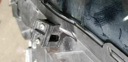

Hatte das auch und hab ein Loch in der Dichtung entdeckt. Entlüftungsschlauch zugehalten und von der anderen Seite reingeblasen und zackig mit Spüli kamen da Blasen hoch.
