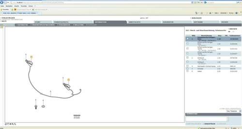

Servus,
ich habe bei mir nochmal nachgeschaut, wie schon geschrieben ist einer vorne rechts am Querlenker
und der für hinten ist auch Rechts am Querlenker.... die Kabel dazu befinden sich hinter dem Radkasten.
Ich schicke dir noch die bilder peer e-mail
PS. für die Scheiben Reinigungsanlage, Braucht man die Schläche und die Scheinwerferreiniger.
dann noch zwei kleine ausschnitte in der Stoßstange ( der Ort und die Schnittform ist hinterhalb der Stoßstange markiert) und die zwei Platigdeckel die auf den Düsen sind, Anschlüsse sind schon vorhanden

o ich habe nun mal Fix nachgeschaut.
Ein NEUER Xenon kostet keine 2000€ sondern 650€
einen gebrauchten Xenon mit Kurvenlicht bekomme ich auf die schnelle für 350€ inkl. Vorschaltgerät
dann braucht man noch ein Strg.
das gibt es schon für ca. 250€ NEU
wenn man etwas sucht 50€ mit glück weniger
LWR 2 Stk.
112€ Stk NEU und Komplett inkl Plastik Stange etc.
ca. 30-40€ gebraucht evtl weniger
Reinigungsanlage:
die Zwei Plastikabdeckungen Pro Stk. 16€ neu, die bekommt man bestimmt auch aufm schrott fertig lackiert für weniger
Düsen 35€ bis 50€Stk. Neu
und der Schlauch ca. 50€ neu ....
aber wie gesagt dort würde ich div. schlachter Anfragen
wenn ich alles zusammen Rechne mit den Neupreisen (das Set Xenon gib es schon für 1200€ )
komme ich auf ca. 1850€ auch wenn ich den Preis Pro Xenon nehme
komme ich auf 1950€...
also doch sehr weit entfernt von 3000€ oder mehr ... oder wie angegeben Pro Scheinwerfer 2000€ ^^

Ich habe mal nachgeschaut in der Car conf.
es gibt
Halogen ohne LWR
Halogen mit LWR
Xenon mit LWR
und 2 x Xenon mit Speziellen Extras
Daher wäre es interessant ob im XC60 das LWR verbaut ist
