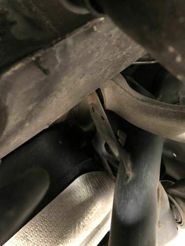

Nabend, oder guten morgen.. Je nachdem ;-)
Bin nun seit 8 Stunden dran gewesen die aLWR und SWRA inkl. Kabelsätze für die Scheinwerfer die die Tage kommen zu verlegen.. Am meisten Zeit habe ich für die aLWR bzw. den zwei Sensoren gebraucht... Hinten wars ohne Bühne mega besch.... . Zudem wusste ich erst nicht wo festmachen. Da ich auch nirgends Bilder fand, dachte ich, ich dokumentiere den Standort der Sensoren ein wenig. Vielleicht hilfts ja wem.
Vorne musste ich komischerweise den Metallbügel der Halterung von dem Sensor ein kleines Stück nach oben biegen, da in der Karosse ein Steg wo das Teil irgendwie sitzen soll 2-3 mm zu breit war. Sitzt nun aber. Ob es geht werde ich noch rausfinden :-D
Typischerweise waren wie immer die meisten Leitungen zu kurz und knapp die Hälfte musste verlängert werden.
Auf jedenfall kommt schonmal die Meldung, dass mein Adaptive Light defekt sei. Klingt schonmal gut. Sind ja noch keine Scheinwerfer und Sicherungen drin :-)
Img-7510
Img-7511
Img-7512
+8
Vorne gehört noch eine andere Befestigungsschraube hin mit der jetzigen kannst du die Radhausschale an der Stelle nicht befestigen.
Ja das habe ich bemerkt. Die Radhausschale wird aber nun von so einem rießen Kunstoff Teil das über die Antriebswelle geht angepresst. Laut Teilekatalog wars die Schraube. In dem Loch war davor eine Kunstoff Hülse und dann eben eine Spreizniete ebenfalls aus Kunststoff drin.
