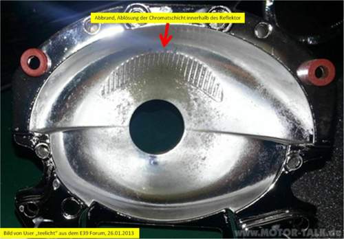

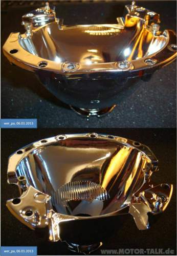

P.S.
Bei älteren Hella Xenon Scheinwerfern löst sich des öfteren die Spielgelschicht im Reflektor ab, wodurch der Lichtaustritt deutlich reduziert ist, und die Ausleuchtung der Straße mangelhaft ist. Folglich könnten die neuen Halogenscheinwerfer ggf. mehr Licht auf die Straße bringen, als deine alten ggf. defekten Xenonscheinwerfer. Wenn du deine alten Xenon Scheinwerfer verkaufen solltest, würde ich in jedem Fall die Reflektorenhalter erneuern und dieses im Angebot deutlich benennen, da du hierdurch einen deutlich höheren Verkaufspreis erzielen kannst.
wer_pa
Reflektor-abloesung-der-chromatschicht
Fl-reflektor-innen-chromatschicht
Mmh, das mit der Chromschicht kenne ich schon aus den E46- und E60-Nebelscheinwerfern.
Die HELLA Xenonscheinwerfer in unserem E39 sehen allerdings noch super aus (ich muss sie mir aber nochmal genauestens anschauen gehen). Laut Verkäufer hat er die ja auch neu reingemacht, die können demnach auch erst maximal 4-5 Jahre alt sein.
