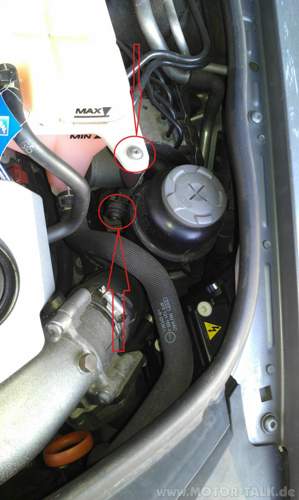

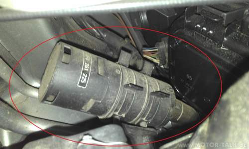

So ich habe es eben versucht, aber keine Chance !
Ich habe den Behälter gelöst, aber der ist noch an einem Schlauch und so kann ich den nicht weit genug weg bewegen. Selbst wenn ich den Behälter beiseite bekommen würde, wäre immernoch ein anderes "Ding" im Wege wie auf dem 2. Bild zu sehen.
Ich habe die Schrauben auf dem 1. Bild gelöst und so dann versucht, aber wie gesagt, keine Chance ...
Bild-1
Bild-4
Kannst du nicht den Deckel vom Scheinwerfer öffnen wenn du den Behälter zur Seite drückst? Bei mir hat das mit ein bisschen Fingerspitzengefühl geklappt. Weiß allerdings nicht was das sein soll auf Bild 2. Ist das dann im Weg um den Deckel abzumachen?

Ja dieser 2. Scheiss Behälter wäre im Weg wenn ich den 1. Behälter wegdrück könnte.
Aber ich werde es wohl lieber von Tommy machen lassen. Da muss halt die Stoßstange nochmal ab, aber das geht ja relativ schnell. Ich wollt dem eigentlich keine Umstände mehr machen ... 🙁
