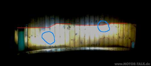

Ich habe mir ja die FL LED Scheinwerfer gekauft und diese letzte Woche einbauen lassen. Nun habe ich leider feststellen müssen, dass das linke Licht deutlich besser ist als das Rechte. Der Verkäufer hatte mir zugesagt, dass er mir 2 ganz neue Brenner schickt, aber das kann doch nicht sein, dass rechts so ein schlechtes Licht ist oder ?

also von den Bildern her würde ich sagen der Brenner links sitzt nicht richtig. Der Lichtkegel ist ja sehr tief, also ist der Lichtbogen tiefer. Oder der Brenner selbst hat etwas weg, weil nicht richtig zentriert.

Ich hab alles gelesen! Mag sein das der rechte Scheinwerfer etwas zu hoch ist. Stellste halt etwas runter. 6er Inbus und die untere weiße Schraube am Scheinwerfer im Uhrzeigersinn drehen (die obere ist Schwenken rechts/ links). Am besten vor einer weißen Wand. Und links nach dem Brenner schauen. Ich hab mir mal erlaubt das erste Bild "anzupassen". Wenn das Auto parallel zum Tor stand, ist das schon voll aussagekräftig. Ich hab nur bissel die Helligkeit reduziert und den Kontrast angepasst. Wegen der vielleicht etwas falschen Einstellung fahr ich doch nicht zu Audi und lass dort 50,- €. Wo die Hell/ Dunkelgrenze ist sehr ich auch so.

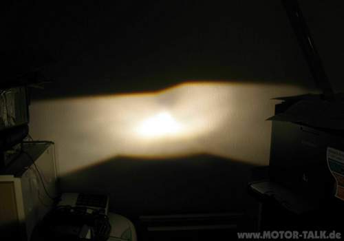

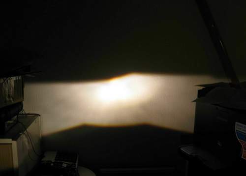

Ich hab das mal eben mit einem Hella E55-Projektor wie er u. a. auch im A6 verbaut ist simuliert. Erst sitzt der Lichtbogen etwas zu tief im Reflektor, also Lichtkegel unterhalb der Hell/ Dunkelgenze. Zweites Bild, das Licht ist genau im Zentrum wie es sein soll.
