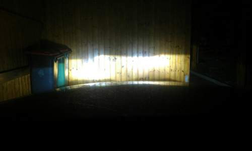

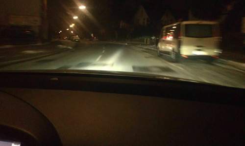

Ich habe mir ja die FL LED Scheinwerfer gekauft und diese letzte Woche einbauen lassen. Nun habe ich leider feststellen müssen, dass das linke Licht deutlich besser ist als das Rechte. Der Verkäufer hatte mir zugesagt, dass er mir 2 ganz neue Brenner schickt, aber das kann doch nicht sein, dass rechts so ein schlechtes Licht ist oder ?

...bei Xenon,sollten wenn einer Defekt ist, immer beide Brenner getauscht werden...in Deinem Fall ,Denke ich stimmt aber die Einstellung des linken Scheinwerfers nicht...ich habe auch Xenon,so einen merkwürdigen Lichtkegel haben meine aber nicht😕

Ja, so einen Strahl habe ich auch noch nicht bei Xenon gesehen. Meine alten Scheinwerfer hatte auch nicht ein solchen Strahl. Das Licht habe ich vor 3 Tagen in einer Werkstatt einstellen lassen :S

Der Lichtkegel des linken (auf dem Bild) ist auf jeden Fall FALSCH

Ich würde vom Lichtbild her fast meinen das im linken das Leuchtmittel verkantet drin ist.....
Normal hat man bei xenon ein gleichmässig ausgeleuchtete Fläche...ab mite steigt der lichtkegel um 15grad an für linksverkehr

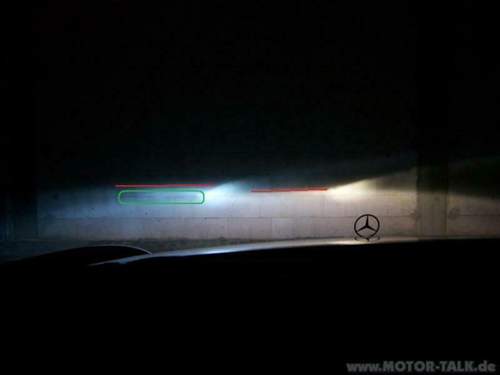

Hier mal die Bilder wie ich es meinte !
Ich würde auf jeden Fall nochmal den richtigen Sitz überprüfen....solltest Du sie ausbauen überprüfe gleich ob es der richtige Brenner ist.
