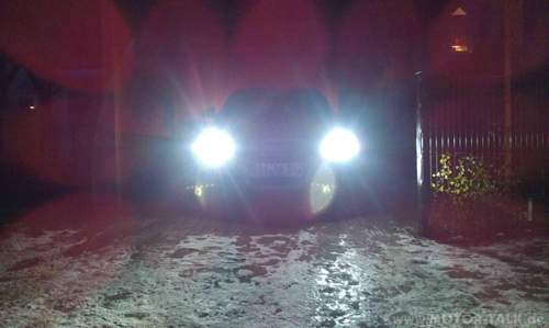

Ich habe mir ja die FL LED Scheinwerfer gekauft und diese letzte Woche einbauen lassen. Nun habe ich leider feststellen müssen, dass das linke Licht deutlich besser ist als das Rechte. Der Verkäufer hatte mir zugesagt, dass er mir 2 ganz neue Brenner schickt, aber das kann doch nicht sein, dass rechts so ein schlechtes Licht ist oder ?

Habe heute mal noch nen Bild von vorne gemacht. Von vorne sieht man zum Glück keine sichtbaren Unterschied, aber aus der Fahrerposition ist das schon echt gut nervig ... 🙁
Stell Dein Auto mal vor eine weiße Wand in unterschiedlichen Abständen und mach dann mal Bilder....

Du meinst ich soll vor ner Wand das Auto stellen und mal mit 5 meter, 10 meter, 20 meter usw. das machen ?

Hast du Dir mal die Bilder auf der 1. Seite angeschaut ? Meinst du das liegt an der Höheneinstellung ?
Naja aber eine Möglichkeit ist es wirklich.

Jepp, damit wird es vielleicht deutlicher, wo es "hängt"....

Er könnte Recht haben....wenn man Bild1 genau ansieht kann man sehen das der linke viel zu tief sitzt....der spiegel an sich stimmt (oberer rand) man sieht das das licht links wie "hart abgeschnitten" aussieht wogegen das rechte nach unten sanfter ausläuft.... Könnt ihr folgen ??? 😕🙄Zitat:

Ja heute hab ich auch gemerkt, dass beim rechten Licht etwas "übereinander hängst".
Mal ne Frage, es gibt doch bei den Scheinwerfern 2 x sone Schraube zum drehen. Eine ist zur Höheneinstellung (die untere) und die andere Schraube ist wofür ?

Senti,genau das isses was ich meine.
Ich hatte ja schon drauf getippt das der linke Spiegel ausgehakt iss....
Hatte der TE die Scheinwerfer mal raus ?? Wenn man es nicht weiß oder nicht aufpasst verstellen sich die "anschlagteller" beim rausdrehen total und die (grob)Grundeinstellung passt das nicht mehr.

Ohne SW-einstellgerät kriegst es eh nich hin.Laß es vom Fachmann einstellen.Nich das du mich blendest oder gar übersiehst😁.
Der Scheinwerfer hat an den Befestigungslöchern wo die Schrauben durch kommen die den Scheinwerfer halten 3 große "Teller"scheiben die man drehen kann....damit stellt man ihn grob ein. die anderen 2 die Du meinst sind für den Boschdienst zum feinjustieren.
Wenn Du niemanden blenden willst solltest Du zum Lichttest.........bei ADAC gibts das für Mitglieder kostenlos.

Aaaaaaaaaaah das ist gut, weil wir haben eine ADAC Plus Mitgliedschaft ^^
Das heißt am besten einmal dorthin ja ?
