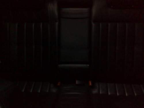

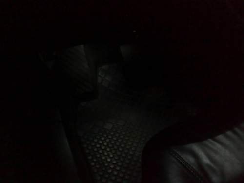

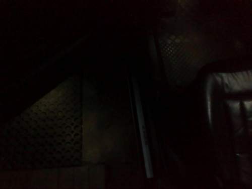

sooooo jetz war ich eben draussen und hab n paar bilder gemacht und sogar n video ^^😁 ... aber wie von mir erwartet sind die bilder nicht so wirklich das gelbe vom ei ... in echt kommt das ganz anders rüber mann erkennt viel mehr ausleuchtung und alles ist schön in weißen gedämpften licht .. nicht zu hell und nicht so dunkel... auf den fotos kann mann nicht viel erkenn am besten ihr macht das licht aus in eurem zimmer oder wo ihr grad seid mit mann überhaupt was erkenn kann 😁 aber wir kenn ja das problem mit led´s und kameras ( ich sag nur rückleuchten ) 😁 ... und dann auch noch bei dunkelheit... 🙁 nich gut nicht gut 😁 .... wie gesagt in echt kommt das viel schöner und überzeugender rüber ... aber ich enthalt euch mal nicht meine gemachten bilderchens und video vor 🙂

Joar das sieht doch amtlich aus, gerade Bild 6 gefällt mir gut. Danke für die Bilder.

Konkret krass - als ich die Bilder so anschaute dacht ich so .... naja netter Versuch ... Aber Bild 6 und zwölf : Hammer !
Zumindest ist nu die Plaste mal nicht weggepackt *grins*
