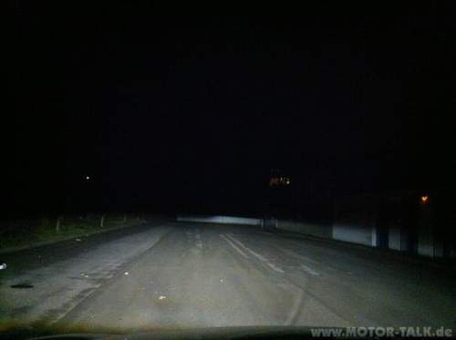

http://www.myimg.de/?img=IMG01051ba3e2.jpg
Wo ist das bitte perfekt? Das Lichtbild ist technisch auf dem Stand von 2002....... Und seitlich könnte das auch um einiges weiter ausleuchten... Fahr mal durch einen Tunnel und achte drauf, wie die seitliche Ausleuchtung ist... Genau, da ist keine vorhanden, die man mit den Augen sehen kann.
Und die Streifen und Flecken sind echt ein Armutszeugnis 🙁 Da fühlt man sich als Kunde total verarscht...

Die Streifen kann ich bei mir allerdings auch erkennen, jedoch sehen diese aus der Fahrer-Perspektive nicht so schlimm aus, wie auf dem vorigen Foto von xorking.
Wegen der Flecken habe ich mich mal bei 🙂 schlau gemacht. Ich finde es gibt einen dunkleren Bereich genau Vorn Links, auf der Gegenspur. Angeblich ist das aber so gewollt um die Blendung des Gegenverkehrs zu reduzieren.

Das Xenon auf dem Bild ist aber wirklich ziemlich erbärmlich. Kann das sein, dass dein Xenon viel zu niedrig eingestellt ist ( die Autos ganz hinten werden ja nichtmal direkt angeleuchtet)?
Die Streifen hat meiner zwar auch, aber fallen mir schon garnichtmehr auf, höchstens mal ein wenig, wenn die Lichter in die Kurve schwenken.
Ich finde die seitliche Ausleuchtung ist der Wahnsinn. Mit Neblern wird die seitliche Ausleuchtung kaum erweitert.
Das alles ist aber erst so, seitdem mein Händler mir die Scheinwerfer eingestellt hat. Und nein, sie sind nicht zu hoch eingestellt, das regt mich nämlich auch bei anderen Autos auf, wenn die Scheinwerfer zu hoch eingestellt sind und mich blenden.

@xorking
Deine Xenons kommen mir aber sehr merkwürdig vor, hier mal meine zum vergleichen

ich denke dein Linker SW ist zu niedrig eingestellt. Korrigiere mal mittels Stellschraube die Höhe um ein paar Grad (zu verdrehen gegen den Uhrzeigersinn, aber nur ein paar mm, das reicht).
mirage
Original geschrieben von mirage113
@Alpi82
mirage
Hmm ich dachte, dass das so gewollt ist damit der Gegenverkehr nicht geblendet wird?!
Wo ist denn die Stellschraube genau?
