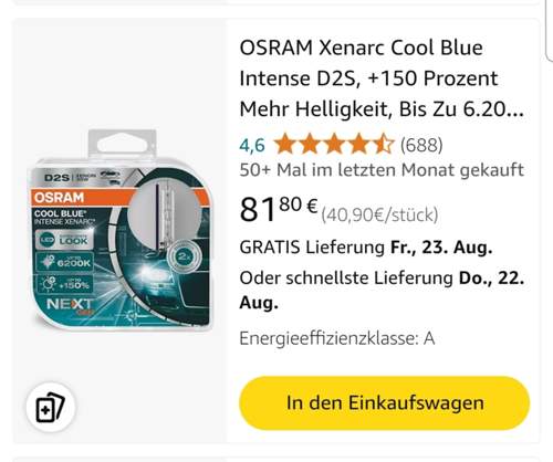

Die Osram Xenarc halten bei mir schon 65 tkm.
Mit der Lichtausbeute bin ich zufrieden und vom Preis liegen die unter 80€.

@schmidmi schrieb am 18. August 2024 um 21:22:42 Uhr:
Pro Brenner hast du unter 80 Euro gezahlt?
