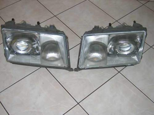

und das hier? man(n) beachte die gläser... rund um die linse ist das glaß klar und net geriffelt...
W124-2
ach ja... jeder sieht das es originale "HELLA" sind

Ich weiß, das es ein in der EU nicht zulässiges Xenonkit für den 124er von Hella gibt. Das Ding hat aber keine Zulassung mehr für die EU. War mal ne Weile über GB zulassungsfähig, diese "Lücke" wurde aber DICHT GEMACHT.
Bringt dir also REIN GAR NICHTS. Und ein "original" US-500E Scheinwerfer ist das auch nicht.
