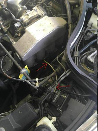

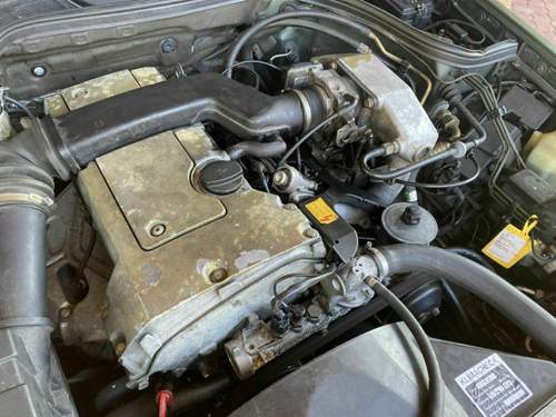

Sende ein Bild mit. Vielleicht kann den einer von euch „umkringeln“!

Das sind Unterdruck Anschlüsse.
Auf dem Foto sieht es aus wie ein HFM.
Hast du links außerhalb des Fotos zwischen Luftfilter und dem plasteschlauch so einen Teil, wo ein runder oder länglicher Stecker dran ist ?
Mach doch noch mal ein Foto von dem Motorraum Beifahrer Seite.

Das hab ich auch schon gedacht...leider hört das Foto genau da auf wo der LMM anfangen würde...

Der Motor M111 ist im 200er PMS-gesteuert, im 220er HFM-gesteuert.

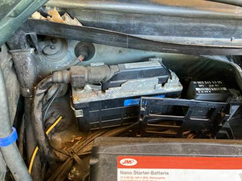

Nach dieser Seite hier sitzt der MAP Sensor beim M111940 im Steuergerät und es führt eine der Unterdruckleitungen dort hin...
https://www.w123-forum.net/phorum/read.php?1,1612157,1612157
Hier sieht man wo die Leitung angeschlossen ist und wo sie hinführt. Ich würde erstmal die Gummistücke auf Porösität prüfen...
https://www.w123-forum.net/phorum/file.php?1,file=23959
Hehe, das Foto hört genau da rechts und links auf, wo die Sachen zu sehen sind, die entscheiden.
Wieder was dazu gelernt !!!

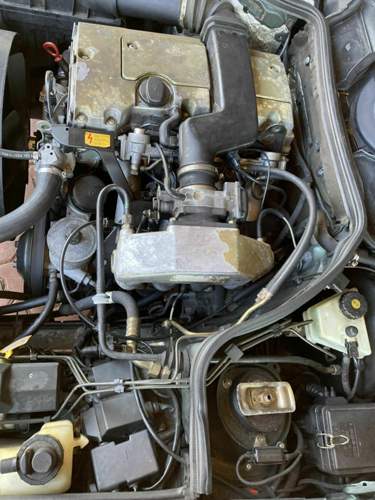

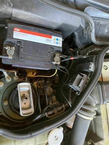

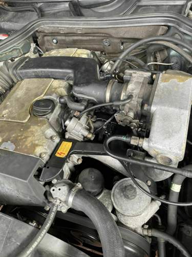

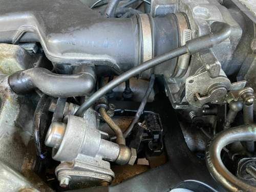

Moin! Erstmal vielen vielen Dank für eure rege Anteilnahme! Habe ich gar nicht mit gerechnet.
Hänge ein paar Bilder an!
