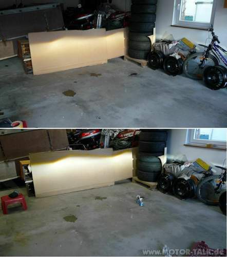

Ich hab diese hier auf beiden Seiten verbaut Osram Xenarc cool blue
Die sind keine Spur von Blau aber angenehm weiss 5500° Kelvin und leuchten die Fahrbahn um einiges besser aus als die Originalen leicht gelblichen mit 4500° Kelvin.
Hab selbst den Vergleich gemacht, das ist ein Unterschied wie Tag und Nacht.
Zur Info für unsere Schlaumeier: Die Bilder im Anhang sind Original und nicht nachbearbeitet.

... wer findet die " 10 Fehler " - Unterschiede von Bild 1 zu Bild 2 😁
Hermy
Hermy66 du Spitz 😛,
zwischen Bild 1 und 2 liegen vorneweg 60 Minuten 😁
