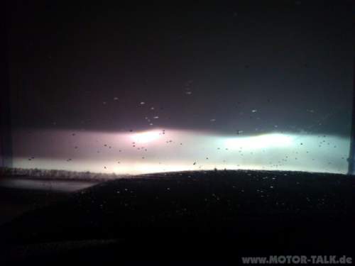

habe mal eine frage zum xenonbrenner.
müssen die xenonbrenner sich erstmal einbrennen damit sie die endgültige helligkeit haben??
ich habe mir neue geholt und dabei festgestellt das der linke heller ist wie der rechte, auch minimal farbunterschied der linke leuchtet weiss der rechte weiss und minimal bläulich.
habe den verkeäufer infomiert der meint die brenner müssen sich erstmal einbrennen damit die die selbe farbe und stärke haben. stimmt das ??
leuchten brenner heller wen die einge brannt sind??
die brenner müssten doch von anfang an die selbe lichtstärke haben oder nicht??
habe die Philips 85122cm geholt

Themenstarteram 27. Januar 2012 um 7:54
so der verkäufer schickt mir neue brenner.

Hallo, mich hat es auch gestern erwischt. Mein linker Brenner gibt den Geist auf und ist schon ganz rötlich geworden. Das sind die richtigen D1S BMW_Verrückter?

Linker-xenon-brenner-28-01-2012
