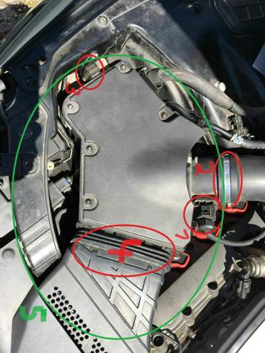

Der Luftfilterkasten muss nicht unbedingt ausgebaut werden. Bei meinem S5 habe ich nur die Schrauben vom Scheinwerfer gelöst, diesen etwas vorgezogen und bin dann so an den Brenner gekommen - mit etwas Geschick klappt das so. Aber auch mit dem Ausbau vom Lufikasten ist es nichts kompliziertes.
Danke.
Wie wird der Luftfilterkasten denn ausgebaut?
Geöffnet hatte ich ihn ja zum Filterwechsel schon mal.
Einfach die Schelle und Stecker lösen, irgendwo ist er auch noch mit einer Schraube befestigt und dann einfach rausziehen. Ist kein Hexenwerk. Wenn du willst, kann ich dir nachher ein Bild machen und die Stellen kennzeichnen.
Aber wie gesagt, es ist gar nicht notwendig den Filter auszubauchen. Du löst einfach die Schrauben vom Scheinwerfer und ziehst noch die Steckerverbindung ab. Dann kannst den Scheinwerfer auch so rausziehen und in Ruhe den Brenner wechseln.

warum nicht hier reinposten? Bin auch gespannt.
Ich werd das Bild heute nachmittag hier reinposten.
Anbei mal ein Bild mit Markierungen.
Einfach Stecker abziehen (1.), Schelle lösen (2.) und Verbindung abziehen. Dann kann man den Luftfilterkasten aus Verankerung (3.) lösen und einfach rausziehen - entweder komplett (5.) oder man kann ihn an auch an Punkt (4.) trennen und einfach rausziehen. Natürlich muss vorher auch die Abdeckung vom Kühler entfernt werden wie im 1. Beitrag bereits beschrieben.
Hoffe es ist so einigermaßen Verständlich.
