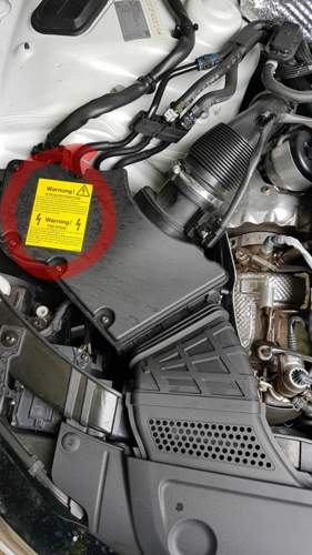

möchte den Xenon Brenner auf der Beifahrerseite wechseln, aber nun sind mir ein paar Hindernisse, im Gegensatz zur Fahrerseite aufgefallen.
Lt. dem Aufkleber (s.Foto) soll man die Sicherung entfernen. Leider kann ich im Handbuch keine Sicherung mit der Bezeichnung finden, weiss vielleicht jemand welche Nummer das ist?

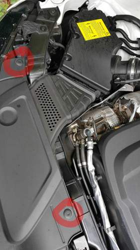

Nebenbei noch ne andere Frage. Die vordere Abdeckung scheint nur gesteckt und nicht geschraubt zu sein, kann man die einfach mit dem Schraubenzieher nach oben hebeln?
Danke schon mal!

Befestigung

Warum möchtest du die Sicherung ziehen? Wenn du den Schalter für die Scheinwerfer auf aus stellst, ist keine Spannung drauf. Du darfst dazu auch die Zündung aus lassen.
Außerdem wechselt man aufgrund des Verschleißes immer paarweise!
Es ging mir nur um den Marderschreck, welcher ab Werk verbaut wurde. Wie man die Brenner tauscht weiss ich, bzw auch links bereits getauscht.
Ich wurde falsch verschoben durch einen Admin.
Im Zuge vom Tausch der Xenon Brenner ist mir dieser Marder Schutz aufgefallen. Wollte nur wissen ob jemand weiß welche Sicherung ich da entfernen muss.
Klemm einfach die Batterie ab.
Habe ich auch schon gemacht.
Passiert nichts.
Aber auch wenn du die Xenon demontierst, ohne die Batterie abzuklemmen, siehst du doch, ob dort eine Maderabwehr montiert ist.
Wenn nicht, kannst du dort bedenkenlos arbeiten.

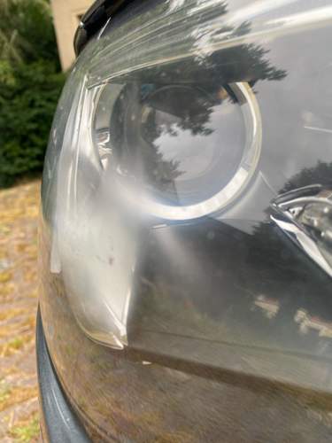

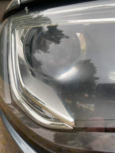

Hi zusammen,
Habe vor ein paar Wochen bemerkt, dass mein A5 auf beiden Seiten seltsame Trübungen in den Scheinwerfern hat. Dachte erst es wäre Kondenswasser.
Es ist aber immer noch und wird auch durch das warme Wetter in keinster Weise geändert.
Ich habe jetzt den Gedanken, dass meine After-Market Xenon-Brenner, die ich im Mai 2019 eingebaut habe (OSRAM Xenarc Night Breaker Laser D3S) OSRAM Xenarc Night Breaker Laser D3S +200% More Brightness HID Xenon Headlight Bulb 66340XNL Folding Box (1 Lamp) https://amzn.eu/d/iO6ZzU7 sich irgendwie „eingebrannt“ haben. Aber das sollte doch eigentlich gar nicht möglich sein. Zudem sind die Brenner wohl hier im Forum oft im Einsatz.
Meine Vermutung kommt daher, dass die Trübung kreisförmig um das Zentrum des Brenners aufzutauchen scheint. Ist leider schwer auf Bildern zu sehen.
Was meint ihr?
Ich fürchte, dass der TÜV beim nächsten Mal motzt. Und ich schlimmstenfalls die Scheinwerfer wechseln muss.

Was ist deine Meinung zum Schadensbild?
