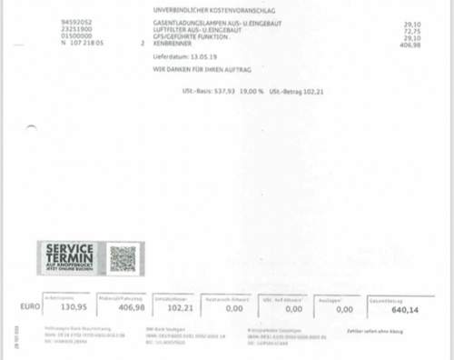

Hab übrigens zum Spaß bei Audi nachgefragt und wäre fast vom Stuhl gefallen.
140€ für 2 Xenon bei Amazon vs 640€ bei Audi
Stolzer Preis...........
dafür allerdings mit Einbau 😁

@Cokefreak: nein, nicht mit Einbau!
Für einen A3 habe ich mal beide gewechselt.
208,- war nur Brenner als Ersatzteil.
Osram 65,- online 😉

Ich glaube Cokefreak meinte schon meine schlanken 640€ für den kompletten Wechsel mit Einbau 😉
@Derrain schrieb am 13. Mai 2019 um 21:32:40 Uhr:
Genau so war es gemeint 😉
