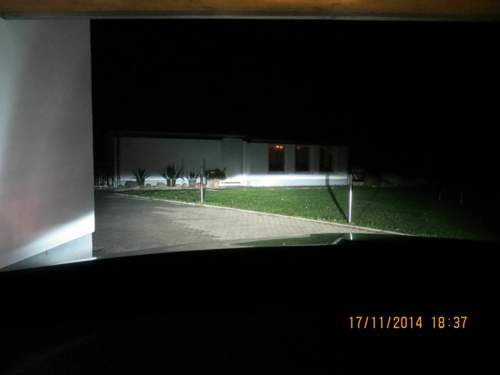

Zu den Brennern. Meiner ist nun 9 Wochen alt, die Lichtfarbe hat sich von gelb zu Weiß verbessert. Hab etwas Geduld.
Zu den Osram CBI, die sind nicht blau, wie es die Bezeichnung sugerieren will. Sondern rein weiß. Dazu etwas bessere Ausleuchtung und etwas mehr Licht.
Sieht man auf den beiden Bildern sehr gut, wenn man die sich mal nebeneinander legt. Ist aber ein vFL.
Vorher-xenon
Nachher-xenon
Sind das die CBI die Du da drin hast?
Was ich aber ebenfalls bemerkt habe, daher kann das durchaus auch normal sein...
Mein Superb war ebenfalls ein vFL mit D1S Brennern, der Q3 jetzt hat ebenfalls D3S und ich finde selbst jetzt wo sie richtig eingestellt sind haben die ne bessere Ausleuchtung gehabt.
Allerdings habe ich das bisher auf das nicht vorhandene Adaptive Light im Q3 geschoben.

Ich wollte nur mal (endlich...) ein kleines Update loswerden: Der Hobel war in der Werkstatt, dort wurden tatsächlich verstellte Scheinwerfer diagnostiziert. Zitat: "Pfusch von der ausliefernden Werkstatt, die müssen vor der Fahrzeugübergabe das Licht prüfen".
Das Licht ist zwar noch immer keine Offenbarung, immerhin jetzt aber deutlich besser als zuvor...war also doch nicht bloss Einbildung 😉.
