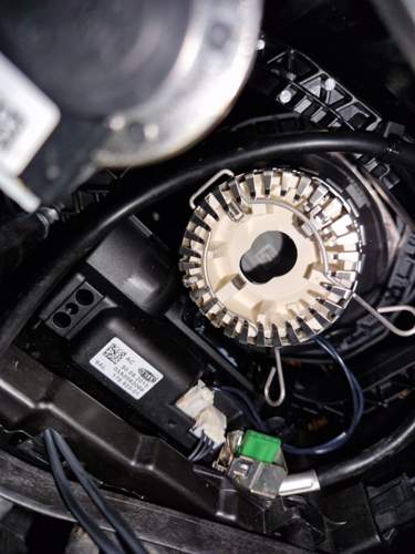

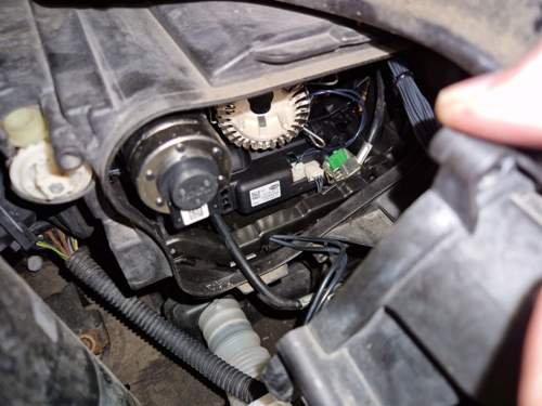

Beim FL ist der Brennertausch leider nicht mehr so einfach wie beim vFL, deshalb die in Eigenregie zu tauschen wird ziemliches Gefummel und zeitaufwendig.
In der Tat.. eben durchgemacht, ziemliche Fummelarbeit.
Es wirkt auf mich so, als wäre es so gedacht, dass man den Scheinwerfer ausbaut (dazu auch die Front raus).
Geht aber auch ohne.
Ich hab die 2 Steuergeräte hinten ausgebaut (1x Ballast für den Brenner und 1x weiß nicht), dann kommt man schlecht an die Schrauben für den Deckel hinten am Scheinwerfer dran. Müssten insgesamt 9x Torx T20 Schrauben sein (3x für Ballast, 3x für 2. Stg, 3x für Deckel)
Torx-Kugelköpfe sind dazu seeehr praktisch. Eigentlich schon fast notwendig.. (z.B. Wiha 32395)

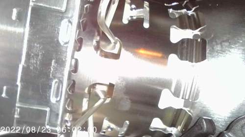

Nächste Challenge: der Brenner ist nicht wie üblich nach links ausdrehbar, sondern es müssen 2 Metallbügel entriegelt werden.
Muss aber ganz leicht gehen. Wenn sichs nicht bewegt, drückt ihr in die falsche Richtung
Deckel ist herunten
Verriegelt
