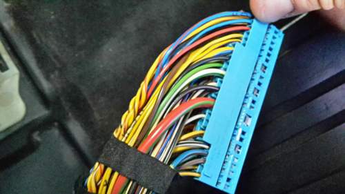

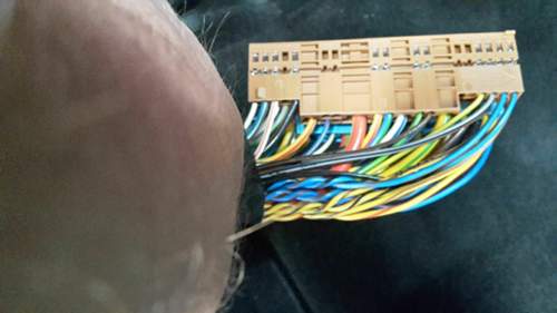

Bilder vom Stecker wolltest du noch haben

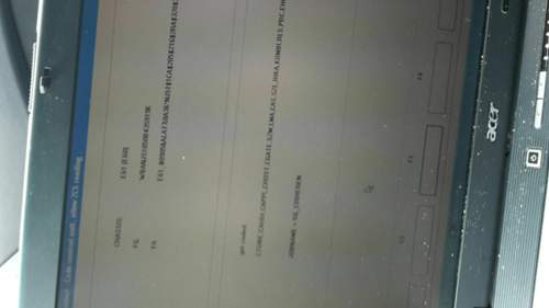

Wie lese ich den Fa aus dem cas aus ? welche Schritte sind zu tun ?
Nein, ich wollte kein Bild vom Stecker, da hast Du was falsch gelesen, ich wollte die Steckerbelegung, und zwar die vom Lichtmodul UND den Scheinwerfern, die Zuordnung der Pin ist wichtig und die kann man schwerlich aus einem Bild des Kabelbaums ableiten.
- NCS starten (am Besten "als Administrator..."😉
- Datei -> Profil laden -> irgendeins wählen und dann mit "OK" bestätigen
- F1 drücken, dann F3, im aufgehenden Fenster dann E60 wählen und "OK" drücken
- Jetzt werden "CAS" und "LMA" angezeigt, CAS muss ausgewählt sein, mit "OK" bestätigen
(Wenn jetzt ein Fehler kommt, dann stimmt was mit Deinem Programm bzw. den Daten nicht. Fehlermeldung hier posten!)
- F6 drücken -> F3 drücken und im erscheinenden Fenster das Steuergerät "LMA" wählen und mit OK bestätigen
- F2 drücken und job "FA_write" auswählen, OK zum Bestätigen
- F3 drücken, jetzt wird der FA ins LMA geschrieben
- F2 drücken und job"SG_codieren" wählen, OK zum Bestätigen
- F3 drücken, jetzt wird das SG codiert
Wenn auch der letzte Schritt Fehlerfrei durchgelaufen ist, dann ist erstmal alles getan, das das Lichtmodul sauber aufs Fahrzeug codiert ist und die Funktionen gegeben sind. Natürlich alles unter der Annahme das der FA nicht schon "verbastelt" wurde.... 😉
So, jetzt kannst Du testen und den Fehlerspeicher löschen. Berichte was passiert!

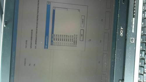

Soweit bin ich ...habe f6 dann f3 gedrückt, aber es kommt das bild wo kein lm aufgeführt ist. ....was nun ?
Und das kommt wenn ich f6 drücke
Es War f4

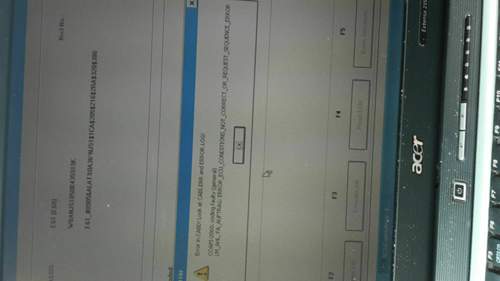

Jetzt kommt error
Habe es einfach so durchgezogen und getestet. Alles funktioniert am Scheinwerfer
