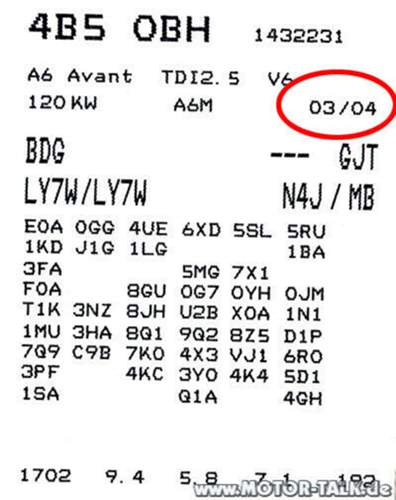

PS: Bin jetzt auf nen Thread gestossen wo von einer TPI Nummer die Rede ist
Du kannst deinen mal auf die TPI 2021560/3 ansprechen "Xenonlicht fällt einseitig zeitweise oder dauerhaft aus "
Philips-Brenner vor 06/2008 sind davon betroffen...
Habe grad mal in mein Servicebuch geschaut, mein Auto ist 12/08 Zugelassen. Aber auf dem Aufkleber im Serviceheft steht 02/08. Das müsste doch das FahrzeugHERSTELLUNGSDATUM sein, oder? Vielleicht hab ich ja ein wenig Glück...

PPS: Ist die Rot eingekreiste Zahl das Herstellungsdatum?!
Serviceheft-aufkleber-18547
