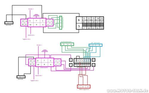

Hab gestern beim 🙂 Schaltpläne besorgt die von meinem jetzigen Xenon und die die ich jetzt verbauen möchte BI-Xenon mit Kurvenlicht. Hab die beiden pläne verglichen und feststellen müssen das einiges umgepinnt werden muss, besonders das Steuergerät LWR mit der Teilenr.4F0 907 357 F muss umgespinnt werden.
zB. kommen bei dem alten Xenon die anschlüsse vom Stellmotor für Leuchtweitenregelung vom LWR bei Bi-Xenon kommen die direkt vom BNSTG. Wenn ja dann muss ich ja auch noch an das BNSTG, hat vlt jemand die komplette Pinbelegung was genau umgepinnt werden muss?
lg
Hast du auch die passenden STGs, die an den Scheinwerfer müssen? Ich wollte nämlich auf auf Kurvenlicht umrüsten, habe dann aber feststellen müssen, dass die passenden STGs unheimlich schwer oder nur sehr teuer (400€/Stk) zu bekommen sind. Das hab ich dann auch nicht eingesehen.
Ich kann dir nur ne Pinbelegung vom Innenleben der Scheinwerfer bieten. Da siehst du, dass vom LWR STG 3 Leitungen ins das Xenon-STG gehen. Aus dem Xenon-STG kommen dann die Signale für LWR und das AFS. Im oberen Teil der Skizze siehste den Unterschied zum BiXenon ohne AFS, wo die LWR Signale direkt vom LWR-STG kommen.
Die Skizze habe ich nur mal selber während des Umbaus gemacht, also das ist nichts Offizielles oder sowas. 😁

ja hab die richtigen, ich hab was für dich, meine habe ich von diesem Verkäufer für 2 Stk. habe ich 170€ bezahlt😁 und die sind BJ von 08.2012 http://www.ebay.de/itm/181022482377?... Ich hab nur die Scheinis neu gekauft beim 🙂 weil die ebay ebay fast nicht zubekommen sind, hab aber nochn gebrauchten hier liegen also wenn du eins brauchs😉
Danke für deine nicht offizielle Skizze😉🙂 Werde es mit den vom 🙂 vergleichen und dann das Ergebniss posten.

PS: stelle imo mir ein Schaltplan zusammen ich bräuchte ne Info bezgl der Begriffe ist Fernlicht auf audi deutsch V295- Blende für Abblendlicht rechts?
So, langsam komme ich beim Schaltplan erstellen zugange, mir ist aufgefallen es bleiben je 4 drähte über das sind die vom Stellmotor die direkt von LWR zum Stecker von den Scheinwerfer gehen, dh man hätte je Seite 4 Drähte über die man eigentlich für die TFL und den High Bus nehmen kann, warum haben alle kabel neu gezogen wenn es auch so ging oder der liege ich hier falsch?
Für das TFL würde ich keine 0.35mm nehmen
Ja hast du recht Andy, TFL würd ich auch nicht nehmen die hat laut schaltplan 1,5mm² aber werd die für den Bus nehmen und ich hab als ich PDC vorne leitung gezogen hatte gleich Reserve leitung mitgezogen. Aber wird dennoch knapp wenn ich resumiere, muss leitung für Bus, Zündungsplus und tfl ziehen das wird knapp. Aber kannst du mir sagen wie kufad.. das mit so einem pissel adapter hinbekommt oder auch nicht?😁
