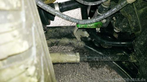

Hi
War heute beim freundlichen um mich betreffend Xenon zu informieren. Im Etka haben wir dann nachgeschaut dass bei den aktuellen Caddy`s nur hinten ein Niveau Sensor verbaut ist.
Vorne war nix verbaut.
Kann mir dies jedoch nicht vorstellen, kann villeicht einer von euch nachsehen ob ihr vorne ein Niveausensor verbaut habt?
Oder hat sonst vielleicht einer Idee?
Danke
MFG
Vorne ist definitiv keine Sensorik verbaut.
Hast du genau nachgeschaut?
Kann ich mir nicht vorstellen.
Müßte so aussehen wie in dieser PDF Seite 3 links unten im untersten Bild.....im linken Radhaus.

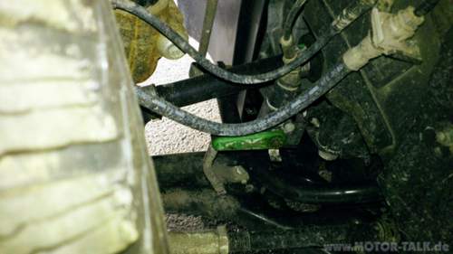

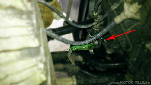

Zu recht da ist nen Sensor verbaut VL ich hab vorhin mal untern EDI30 gelunzt.
Ich hab auch nen Beweisbild gemacht was ich nachher mal hochladen kann 😉.
Original geschrieben von AudiJunge
... Ich hab auch nen Beweisbild gemacht was ich nachher mal hochladen kann 😉.
Jetzt war ich doch eher. Falls ich das richtige Teil erwischt habe.
Die Bilder dürften groß satt sein, um gut einzoomen zu können.
01-hervorgehoben
02-von-hinten-oben
03-von-hinten-oben
+2
Sieht gut aus.
