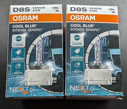

Original sind Standard Osram Xenarc drin, ich habe auf Osram Intense Xenarc gewechselt. Das Licht ist bedeutend weißer und heller geworden. Am rechten Brenner sieht man auch schon den Verschleiß, hätte wohl auch nicht mehr lange gemacht. Somit immer Paarweise tauschen.

D8S Xenon Cool Blue

D8S Xenon Cool Blue

Moin,
super Beschreibung. Aber es scheint Fahrzeug abhängig zu sein. Ich habe bei meinem Caddy 4, 1,4 TSI Highline mit Standheizung nichts demontieren oder lösen müssen. Es ist zwar fummelig aber ging. Die Beifahrerseite hat etwas länger gedauert.
Ich habe die gleichen Osram Brenner montiert, bemerke auch einen anderen weiß Anteil im Licht.
