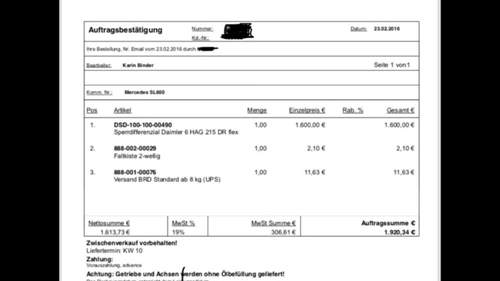

Übrigens habe ich in meinen SL600 einen Sperrdifferenzial von Drexler Automotive GmbH anfertigen lassen. Ergebnis ist ein Gedicht
Also das finde ich jetzt mal sehr interessant 😰
Wusste gar nicht dass man sowas nachrüsten kann.
Darf man fragen wo da so ganz grob der Preis liegt???
Fände ich jetzt echt eine Alternative....

Habe mal von damals die Rechnung ausgekramt 🙂
.jpg
Beim BMW 3er z.B. etwa 2500 Euro plus Einbaukosten, als BMW-Teil.

Sogar eine Drexler-Sperre! 😎
Ich habe auf eine Quaife zurückgegriffen, da die Wartungsfreiheit im Alltagsbetrieb durchaus ein Argument ist. Die reicht für den Alltagsbetrieb allemal und allein das ist schon ein gewaltiger Unterschied zum offenen Diff. Allerdings ist eine Lamellensperre dann doch noch einmal etwas anderes bei einem Spaßfahrzeug.
@Prostatat
Die Kosten hängen auch stark vom Fahrzeug ab. Ein Sperrkörper kostet ca. 1500-2500€, je nach Bauart und Qualität. Dazu kommt allerdings noch der Einbau. Dafür muss das Hinterachsgetriebe (Diff.) raus und anschließend der Sperrkörper verbaut werden. Je nach dem, ob das Tellerrad vom Ausgleichsgetriebe geschraubt (einfacher) oder geschweißt ist (teuer bis teilweise "unmöglich"😉.
Allerdings ist es durchaus eine echte Alternative zum Allrad. Die Nachteile des offenen Diff. werden soweit eliminiert und dementsprechend die Traktion deutlich verbessert. Sind dann noch Reifen und Fahrwerk darauf angepasst, kann man schon enormen Grip erzielen - ohne störende Antriebseinflüsse in der Lenkung.
