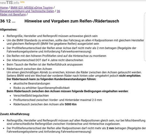

Darf man beim X-drive nur eine Achse Reifen wechseln oder wird von BMW "empfohlen" alle 4 zu erneuern. Habe mal was davon gehört und das jemand ein Getriebeschaden hatte weil er nur eine Achse erneuert hat und der Unterschied vom Abrollumfang zu gross war....
Nein, bei BMW können auch bei xDrive die Reifen Achsweise getauscht werden. Hab hinten bereits den zweiten Satz drauf, in der Niederlassung war kein Audi gejammer zu hören, mann müsse gleich alle vier tauschen.
Diese Gängelung gibts also nur bei Audi.

@RaZZer04 schrieb am 13. Mai 2019 um 09:15:48 Uhr:
Haha, Gelächter.
Vorgaben gibts da reichlich.
"Einfach mal neue Reifen" ist auch bei BMW nicht, wie im Anhang zu sehen.

Reifen
@KaiMüller schrieb am 13. Mai 2019 um 09:33:27 Uhr:
Haha, Gelächter.
Wobei der überwiegende Großteil der Vorgaben in dem Papier auch für 2WD gelten!
Richtig, entscheidend für o.a. Thema ist aber der allerletzte Punkt, der achsweises Erneuern fast immer ausschliesst und zwar nur beim xDrive.
Zudem sind da ja sowohl "muss" als auch "soll"-Vorgaben.
@KaiMüller schrieb am 13. Mai 2019 um 10:07:50 Uhr:
Beim xDrive steht 2 mm, bei allen anderen 2-3 mm. OK.

@ChrisM550 schrieb am 13. Mai 2019 um 10:23:16 Uhr:
Wobei Letzteres nur beim Sonderfall des Rädertausch vorn-hinten dabei steht.
Hätte man MB und das entfiele, dann wäre das nach dem Text nicht gültig.
