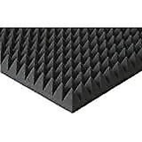

Akustik Dämmung,Pyramiden Schaumstoff
Akustik Dämmung
Aha, das kenne ich, nur den Namen nie gehört :-)
