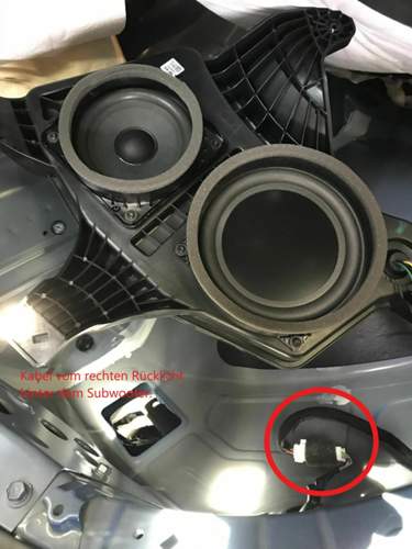

In meinem Xceed Platinum ist das JBL Soundsystem verbaut. Es soll jetzt hier nicht um den Klang allgemein gehen. Bei mir ist es so, dass ich meistens Musik mit USB-Stick höre. Manche Songs und Alben klingen super, andere nicht so toll. Manchmal ist es so, dass aus dem Kofferraum, wo die seitlichen Lautsprecher verbaut sind, ein deutliches vibrieren zu hören ist. Ich muss dann über den Equalizer den Bass deutlich reduzieren, das ist nervig. Hat schon jemand die Verkleidung um die Lautsprecher demontiert und eine Dämmung angebracht? Ist das kompliziert, oder auch von „nicht Profi“ machbar? Welches Material habt ihr verwendet und hat es klanglich etwas gebracht? Es geht mir hier nicht um die Türlautsprecher, sondern nur im Kofferraum. Für Infos wäre ich sehr dankbar.

Habe heute Nachmittag bereits Anruf erhalten, dass Auto fertig ist und das vibrieren beseitigt wurde. Es lag an einem Blinkerkabel, dass am Subwoofer vorbei läuft, dieses war nicht richtig befestigt. Das wurde behoben und auch noch mit Schaumstoff verkleidet. Das vibrieren ist definitiv weg und der Sound wirklich top. Das ganze wird natürlich auf Garantie abgerechnet, der Leihwagen war daraufhin auch noch kostenfrei. Musste für 70km nicht mal Benzin für Leihwagen zahlen und Xceed wurde noch gewaschen.Der Mitarbeiter vom Service hat mir noch 2 Bilder gemailt, diese Stelle ich hier mal rein. Wenn ihr also das gleiche Problem habt, ab zum Händler, es gibt noch freundliche!

Hab gerade ein Anruf von der Kia Werkstatt erhalten. Das Problem ist den bekannt, ein anderer Kunde hat das gleiche Problem gehabt. Die Vibrationen kommen aus dem Subwoofer, es liegt wohl nicht immer am Stecker. Ein neuer Subwoofer ist bestellt und wird in Kürze bei meinem Wagen ausgetauscht.
Themenstarteram 3. November 2020 um 11:01
Aha, ok, bei mir war es aber definitiv der Stecker (siehe Bilder oben), aber natürlich kann auch mal ein Lautsprecher fehlerhaft sein. Ich habe seitdem sehr guten Klang, mit dem ich voll zufrieden bin. Hoffe, es ist bei dir dann auch so.
Termin für den Austausch des Subwoofers habe ich ende November da werde ich die Werkstatt bitten den Stecker auch vernünftig zu dämmen... kann nicht schaden. Melde mich dann später und werde berichten wie es gelaufen ist.
Bei mir ist das Vibrieren jetzt auch vorbei. Der Subwoofer war etwas locker, zusätzlich wurde noch etwas gedämmt. Klingt jetzt super.

war beim Händler, bei mir wir war auch der Stecker hinterm Subwoofer (lag am Gehäuse an) am Vibrieren schuld.
