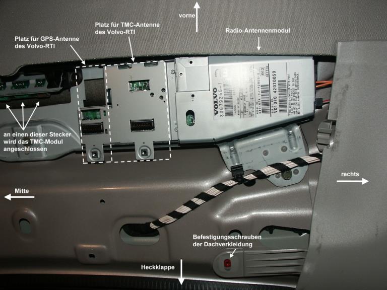

Hallo Leute,
ich hab Neuigkeiten, die glaub ich eine neue Lösungsmöglichkeit darstellen für die Einspeisung von Audio-Signalen aller Art mittels FM-Modulator:
Ich hab hier von einem 🙂 nach wochenlanger Odyssee einen Ausdruck aus dem VIDA erhalten, auf dem die genaue Steckerbelegung der Antennenbuchsen dargestellt ist. zunächst einmal: Es befinden sich maximal 7 (!!!) unabhängige Antennen am XC-90. Diese sind (von links am ATM nach rechts):
AM-Antenne (MW)
FM-Hauptantenne (UKW)
TMC-Antenne
3 nicht benutzte Antennen (evtl TV, DVB und GSM?)
FM-Unterantenne (UKW)
zusätzlich dann noch die montierbare GPS-Antenne.
Nun zu den Anschlüssen: Das ATM ist über einen 7poligen Stecker angeschlossen, welcher von Pin 1 (Markierung) nach 7 wie folgt beschaltet ist:
1 AM-Antenne (MW)
2 -
3 FM-Hauptantenne (UKW)
4+5 Masse
6 -
7 FM-Unterantenne (UKW)
Dann zu meinen Lieblingen, die 3 Buchsen in der Mitte des Antennenträgers: die braune links ist an der TMC-Antenne angeschlossen, die breite mittlere laut Zeichnung an die unbenutzen Antennen in der Mitte (s.o.) und die rechte wiederum an die rechte unbenutzte Antenne. Beschriftet ist hier leider nichts.
Da könnte man doch mit Sicherheit den FM-Modulator an Pin 7 und Masse vom ATM-Stecker anstöpseln und damit dann alles an AUX-Geräten einspeisen!?

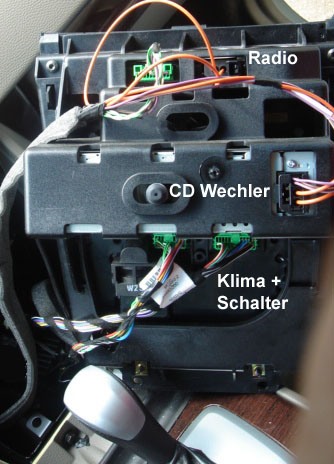

vielleicht helfen die Fotos, was in Thread schon gewesen?
radiokonsole
antennenmodule
