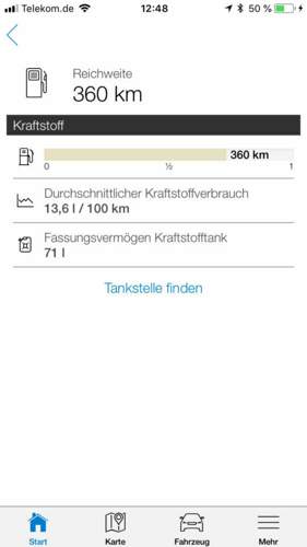

Macht ja auch Sinn , wenn der eine Rüssel aufreißt , muss der ander ebenfalls aufreißen um den CO2 Ausstoß beizubehalten. Ich muss unbedingt die Tage auftanken meine Frau killt mich 🙁 glaube jetzt stehen da nur noch 150 km oder so 😁 kann man das eigentlich per VOC abfragen ? Den AdBlue stand ? Auto ist nämlich unterwegs ....nicht das sie noch liegen bleibt 😁

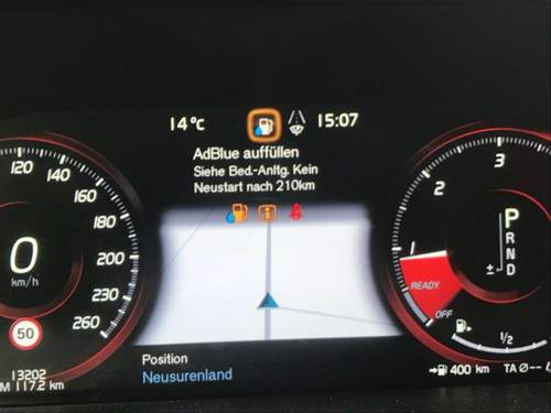

Irgendwo stand es...finds grad nicht: Ab wieviel Restreichweite zeigt sich die AdBlue-Warnung?
@B.Engel2013 schrieb am 28. August 2018 um 13:18:56 Uhr:
@Andrehhq7 schrieb am 28. August 2018 um 12:26:20 Uhr:

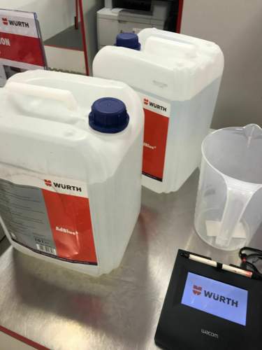

Die Warnung im BC kommt schon bei 2400km glaub ich irgendwie sowas ..... wäre nochmal interessant ob man jetzt aktuell über die APP den aktuellen Stand Anfragen kann . Glaube das geht nicht . Ich fahre gleich zu Würth und hol 2x 10 Liter Kanister

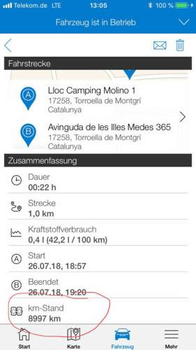

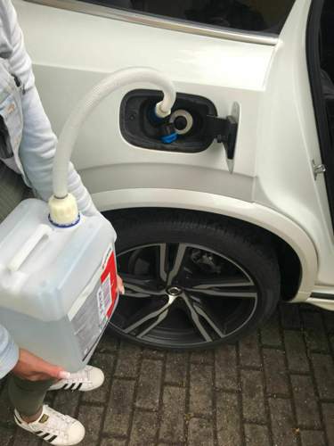

So , leider erst eben geschafft, aber endlich erledigt ! Hab meine Frau ein wenig auf den Arm genommen Sie war behilflich :-) hab ihr gesagt so halten , und dann warten bis der Kanister leer ist , allerdings muss sie den Motor vorher noch starten , damit die Vakuumpumpe startet und das Ad Blue rein gesogen wird :-))))) sie sagte nur : was ist das denn für eine Sche........ . Naja letztendlich hab ich dann über 10 min gebraucht um die 10L rein zu bekommen . Es ist echt merkwürdig, mal läuft es und mal nicht . Hab dem Kanister zusätzlich nochmal ein Loch verpasst , aber auch dann lief es nicht besser . Restreichweite 150km laut BC , also sage ich mal der Tank ist fast leer , aufgefüllt habe ich ihn (siehe Foto 26.7.18 , KM Stand 8997 bis Rand voll , ein kleiner Rest ist im Kanister geblieben , den Rest hab ich ca vor 3 Wochen nochmal nachgedrückt . Ca. 1L! Km stand jetzt 13254km . Also knapp 12 Liter Ad Blue auf 4227km :-)
Ich denke , bei Km stand 18000 kommt der nächste Kanister!

Also ich fahre einfach zur AdBlue-LKW-Zapfsäule (auch wenn da steht „nur für LKW“) und zapfe dann binnen 2-3 Minuten für 50-60 Ct/l knapp 20 l, wobei ich den Hebel immer nur ganz leicht drücke, da sich sonst auch die Kuh „verschluckt“. Ich denke, das kann man auch mit einem Volvo „riskieren“. 😉?
