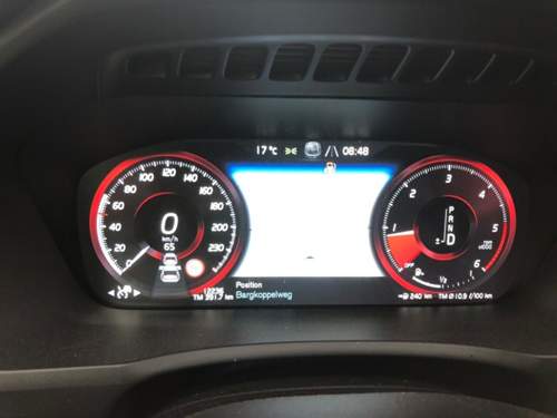

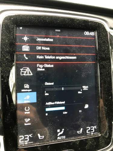

Hab heute meinen neuen Dicken abgeholt. Ich weiß nicht ob jemand schon mal Bilder gepostet hat. Wenn ja einfach löschen.

...wenn ich mir die Bilder ansehe bin ich irritiert.
AdBlue voll mit ausgefülltem weißen Balken, Öl auch voll (?) mit kaum sichtbarem weißen Strich bei Max ??
Wieso werden 2 maximal gefüllte Flüssigkeiten unterschiedlich angezeigt... oder kommt der wenn er neu ist ohne Öl ?
..bin verwirrt.
Grüße vom Blufi, der es liebt Haare zu spalten
Hat mich auch einen zweiten Blick gekostet, habe es dann unter skandinavischem Humor verbucht...
Hälfte ad Blue drin und zeigt im Fahrer-Display bereits Warnung an (blaue Tropfen)....komisch.
Viele Grüsse Holger
Ist normal, wenn Häfte AdBlue verbraucht ist, wird i.d.R. das gelbe Symbol angezeigt. Später kommt irgendwann ein rotes. Genaueres zu Restkilometern usw. steht im Handbuch.
