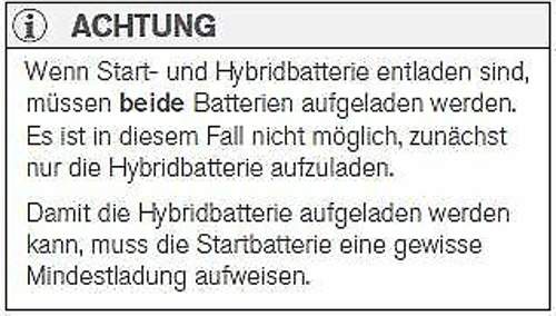

Ich zitiere hier mal aus dem Betriebshandbuch (T6 auf S.570 bzw. T8 S.591) (original im Anhang - Bild1)
Falls die Startbatterie sich oft entlädt, wird
ihre Lebensdauer negativ beeinflusst.
Die Lebensdauer der Startbatterie wird von
mehreren Faktoren beeinflusst, u.A. von den
Fahrbedingungen und vom Klima. Die Startkapazität
der Batterie nimmt mit der Zeit
schrittweise ab und die Batterie muss deshalb
geladen werden
, falls das Fahrzeug längere
Zeit nicht genutzt, oder nur kurze Strecken
gefahren wird. Starke kälte setzt die
Startkapazität der Batterie weiter ab.
Um die Batterie in einem guten Zustand zu
halten, empfiehlt es sich
mindestens
15 Minuten pro Woche zu fahren oder, die
Batterie an ein Batterieladegerät mit automatischer
Erhaltungsladung anzuschließen.
Eine Startbatterie, die ständig vollgeladen
bleibt, hat die höchste Lebenserwartung.
@gseum

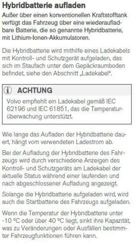

Übrigens, solltest Du jemals von diesem "Batterieproblem" anheim gesucht werden, ist für Dich nicht nur die SHZ passé, sondern auch der Hybrid (Bild 2).

@gseum schrieb am 30. Januar 2017 um 21:39:38 Uhr:
Das weiß ich alles.
Und wie sieht es hiermit aus (T8 Betriebshandbuch S.469) (original im Anhang - Bild1):
Solange die Hybridbatterie aufgeladen wird, wird
auch die Startbatterie des Fahrzeugs aufgeladen.
Ist das ein Druckfehler?
Xc99
Das Papier scheint bei Volvo sehr geduldig zu sein. Offensichtlich stimmt auch das nicht, @Hoberger wäre froh, wenn es so wäre, hatte genau dies vom Händler anders bestätigt bekommen.
@gseum schrieb am 31. Januar 2017 um 13:56:25 Uhr:
Naja, wir können nicht beurteilen, ob die Dokumentation der ursprünglichen Spezifikation entspricht, aber die tatsächliche Umsetzung nicht, oder sogar beides, aber die aktuelle Umsetzung aufgrund eines momentanen SW-Fehlers nicht - der aber bei Volvo bekannt und ggf auf der Liste zum Fixing steht.

Es geht hier auch nicht um "Rechthaben", sondern um eine eindeutige technische Aussage:
Lädt mit oder lädt nicht mit (also Status quo).
Dabei gibt es kein Zwischending oder irgendwelche Interpretationsmöglichkeiten.
Viel schlimmer finde ich, dass mein 🙂 mir diese Frage nicht aus dem Stehgreif beantworten konnte.
Und dass der Betrieb der SHZ vom Ladezustand der Hybrid-Batterie abhängt, steht bei mir auch im aktuellen Manual an mehreren Stellen!
Wer weiß, vielleicht gibt es ja tatsächlich diverse technische Anpassungen? (KW 46 ????)
