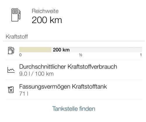

Ich hab beim T5 in der Schweiz nicht mal 9 Liter. Und fahre immer das was erlaubt ist und schleiche definitiv nicht.
Wie Du das geschafft hast frage ich mich ;-) Ich habe meinen XC60 T5 auch wegen des enormen Verbrauchs verkauft. Innerstädtisch im Eco-Modus 14-15l, auf der Autobahn im Eco-Modus bei max. 160Km/h 13l. Die ersten XC60 II Modelle wie ich ihn hatte, hatten dazu noch einen "üppigen" 60 Liter Tank. Der in Kombination mit dem Verbrauch hat dazu geführt, dass ich selbst bei reiner Autobahnfahrt kaum 450Km fahren konnte ohne wieder zu tanken. Das war eine echte Zumutung. Habe mich damals hier auch dazu ausgetauscht. Mir scheint, aus welchem Grund auch immer, gibt es hier enorme Schwankungen. Eine Vermutung von mir ist, dass es an der Software liegt. Ich selbst habe damals bemerkt, dass der Verbrauch nach einem SW-Update auf einmal 1,5 bis 2,0l niedriger war bei exakt gleicher Fahrweise. Die Werkstatt konnte sich das auch nicht erklären.
Ich habe das nicht geschafft, das ist immer so.
9 Liter bei Durchschnittsgeschwindigkeit 66 Km/h
Ich habe auch einen 71 Liter Tank. Gibts hier nicht anders.
.jpg
