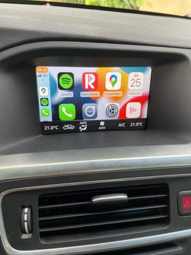

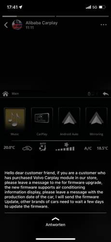

Neue Firmware mit Klima Einblendung wird verteilt 🙂
Einfach dem Verkäufer in whatsapp schreiben.
Jap. habe den Verkäufer eben nochmal angeschrieben. Warte schon seit Stunden. :-D
Hab meinen Verkäufet angeschrieben. Angeblich wird der Update gerade getestet......"please wait"...
So. Habe nun das Update drauf und es funktioniert wie beschrieben. Die Klimaeinstellungen sind nun direkt im CarPlay Interface regulierbar. Endlich.
S60 2012, funktioniert perfekt. Nur die Sitzheizungsanzeige fehlt noch.

Betreffend Verkäufer: ich hab wie dubstar bei In Car Solution Store gekauft. Sehr guter Kontakt. Antwortet bei Fragen und hilft umgehend . Betreffend Update der Firmware: für meine Version ist der Update angeblich noch im Test, Antwort auf meine Anfrage kam nach 5 Minuten.
