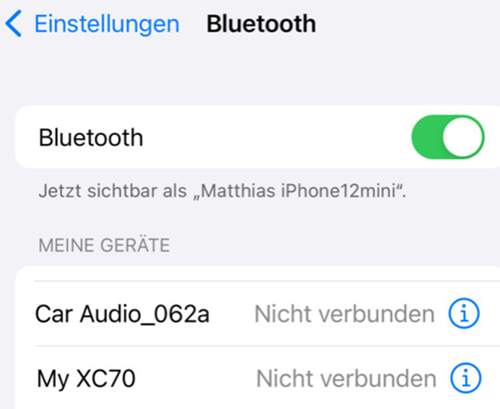

Also meinem iPhone habe ich zwei Bluetooth Geräte in Verbindung mit meinem XC70
1) My XC70 - das ist das original Volvo System - mit dem du bei Nutzung der Box nicht verbunden sein solltest, am besten einmal ignorieren
2) Car_Audio_062a - das ist die Box - mit dieser muss über das Box Root Menü per Bluetooth eine Verbindung hergestellt/initialisiert werden. Bei Apple wird dann darüber die CarPlay Verbindung, welche wiederum über WLAN läuft, aufgebaut. Solltest du auch kurz im Telefon Display auch sehen (CarPlay Logo). Mit (m)einem Hotspot ist die Box gar nicht verbunden. Wieso auch. Läuft doch alles direkt über das Telefon bzw. dessen eigenem mobilen Netzwerk.
Hoffe das hat ein bisschen geholfen.

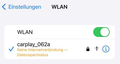

@Angelo1975 schrieb am 4. Juli 2022 um 01:08:11 Uhr:
Hallo DonSpieguel,
Angelo
hier die Screenshots.
1) Diese zwei Bluetooth Geräte habe ich
- Car Audio_062a - das ist die Box, der Aufbau der CarPlay Verbindung (über WLAN) wird scheinbar über Bluetooth initiert
- My XC70 - das ist das original Volvo System, welches bei der Nutzung der Box zu ignorieren ist
2) So sollte es bei erfolgreicher Verbindung über CarPlay aussehen
- Hinweis "Keine internetverbindung..." ist normal, da die Box kein eigenes Netz anbietet/besitzt
3) So sieht es im Box Bluetooth Menü bei mir aus
- scheinbar wird die Bluetooth Verbindung, nach erfolgreichem Aufbau der CarPlay Verbindung über WLAN, wieder freigegeben
- deshalb in Bild 1 auch keine Verbindung mehr
- ich verstehe nicht was du mit "zwei, maximal drei Ebenen" in der Box meinst
- die im Screenshot ist die Einzige an der ich die Verbindung mit dem Telefon anfänglich einrichten musste
Ich hoffe das hilft dir weiter.
VG
