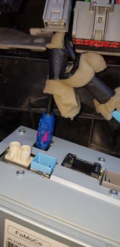

Ich bekomme den dunkelblauen Stecker mit dem lila Schieber unten an der Unit nicht gelöst, vielleicht hat jemand einen Tip für mich.
Die Videoanleitungen passen alle nicht für meinen XC 60 aus 2013. Es geht um den Ausbau des Displays, da dort ja eine zusätzliche Platine anzubringen ist. Wie es für mich aussieht muss da die ganze Mittelkonsole raus, damit man an die Schrauben des Displays kommt. Weis jemand einen einfacheren Weg?
Vielen lieben Dank für Hinweise
20220326
20220326
https://accessories.volvocars.com/.../XC60(-17)/2013
Hier die Anleitung von Volvo wie du den Bildschirm rausbekommst.
Den blauen Stecker bekommst raus wenn du den blauen „Bügel“ unter den lila Teil das du schon kaputt gemacht hast nach unten drückst und dann gleichzeitig am Stecker ziehen.

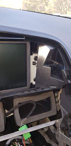

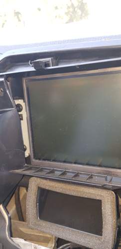

Leider kannte der Konstrukteur von Volvo die Montage-Anleitung nicht und hat die Befestigung "alternativ" realisiert. Jedenfalls geht die Entfernung des Rahmens, der über die Ränder des Displays ragt und somit den Ausbau des Biidschirms umöglich macht, bei meinem XC60 aus 2013 ganz anders (das sieht bei mir aus, wie im Video für Modelljahre ab 2015).
Die in der Anleitung beschriebenen Schrauben am Boden der Krims-Krams-Box gibt es nicht, dafür sind rund um den Schaltknüppel 4 versteckte Schrauben von unten her angebracht. Ich hab die unter Einsatz von vielen Flüchen gelöst (man sieht nix, reines Tasten ist angesagt), aber der Rahmen hing danach immer noch fest.
Ich hab dann in einem Video für eine andere Box gesehen, wie die das gleiche Problem gelöst hatten: Dremel, um die Plastikteile rund um das Dispay so zu verkleinern, dass man das Display abschrauben und herausnehmen kann. So hab ich das dann auch gemacht, bevor ich das halbe Auto zerlege, nur um den Rahmen wegzubekommen. Jetzt kann ich das Display von vorne abschrauben und herausnehmen, so wie es auch im Video (oben verlinkt -älteres Modell) zu sehen ist.

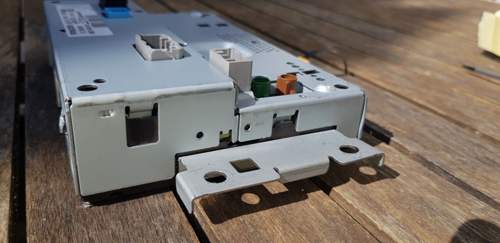

Das Display/Rückseite ließ sich so öffnen, wie im Video gezeigt. Ebenso die Anbringung der Zusatzplatine.
Leider verhindern die 2 neuen Kabel, die von der Zusatzplatine weggehen, jetzt das vollständige Schließen der Rückseite (Im Video haben die einfach zugedrückt, das war aber offensichtlich ein früherer Jahrgang). Ich muss mir das morgen noch mal ansehen, eigentlich gehe ich an den Rahmen des Displays nicht so gerne mit dem Dremel ran. Gequetschte Kabel sind aber auch nicht so prickelnd ...

So, ich hab mir das Display noch mal vorgenommen. Ich finde keine zufriedenstellende Lösung, um die 2 Kabel von der Zusatzplatine herauszuführen. Siehe Bild. An der Stirnseite sollen 2 Kabel raus.
Ich überlege, die Box zurückzugeben - oder hier hat jemand Interesse. - aber nicht für einen XC60 aus 2013.
Viele Grüße
20220328
Hast du denn mal versucht, den Händler auf das Problem aufmerksam zu machen? Ist vielleicht etwas herausfordernd, per Mail mit Bildern usw. die Problematik zu erklären. Aber vielleicht hat dieser ja einen Tip?
