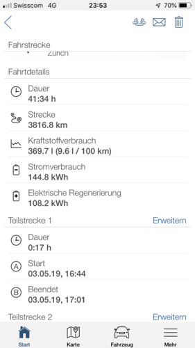

Hier mal meine Statistik...
gefahrene Kilometer: 3817 km
Verbrauch: 370 l
Batterieverbrauch: 144,8 kWh
Regeneration: 108,2 kwh
Verbrauch: 9,6 l / 100km
