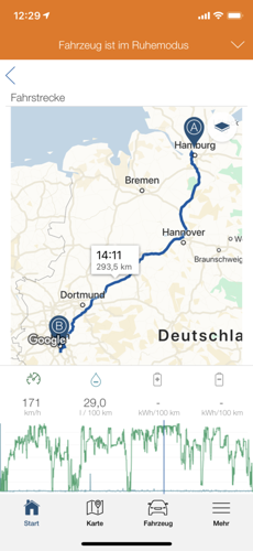

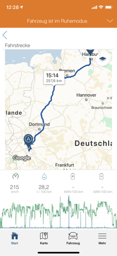

Letztes Wochenende von Hamburg nach Köln und zurück:
Hinfahrt 9,9 l/100 km in 4:35 Stunden für 456 km, dabei viele Strecken mit 160 - 170 km/h
Zurück 10,4 l/100 km für die gleiche Strecke in 4:04 mit zeitweise über 200 km/h.
Auf der Hinfahrt war der Akku zu 70% geladen, das hat sich im Verbrauch kaum bemerkbar gemacht.
Auf der Autobahn braucht der Wagen immer um die 10 l/100km, das finde ich für so ein schweres Fahrzeug mit der Leistung völlig ok. In der Stadt fahre ich meistens nur mit Strom. Gesamtschnitt nach etwas über 20.000 km jetzt 10,4 l/100 km. Mein D6 lag bei etwa 8 Liter (Diesel), der Ampera bei etwas über 7 (Benzin).
Hh-k-hin
K-hh-rueck

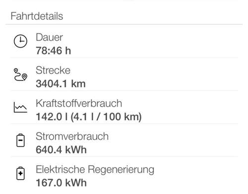

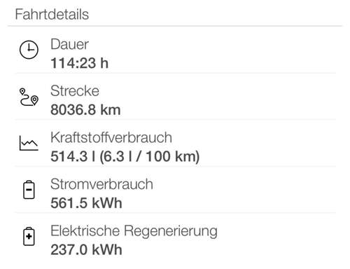

Ich hab mal im Anhang die Verbräuche der letzten 100 Tage der beiden XC60 meiner Mutter und von mir angehängt (sprich einfach alle Fahrten im VOC gruppiert).
Meine Mutter im ersten Bild fährt meist Kurzstrecke - aber wenn Autobahn, dann 160-200kmh.
Ich hingegen fahre oft Mittel-(50km) aber meist Langstrecke(350km inkl einem kleinen Pass) aber dann nur 125-140kmh auf der Autobahn.
Die Fahrweise erkennt man auch am höheren Stromverbrauch bei meiner Mutter (und relativ gering weniger Zeit im Auto bei weniger als der Hälfte an km 😉 )
Wir beide sind mit den Gesamtverbräuchen im Schnitt sehr zufrieden - vor allem da wir beide von genau falsch motorisierten Autos kamen (ich von 3 bzw 3.8l Biturbo Benziner, und meine Mutter von nem biturbo 3l Diesel - beides für das jeweilige Streckenprofil ungünstig. Sie fuhr den Diesel nie unter 11L!!)
Ich sollte noch erwähnen dass sie in einem sehr hügeligen Gebiet wohnt.
