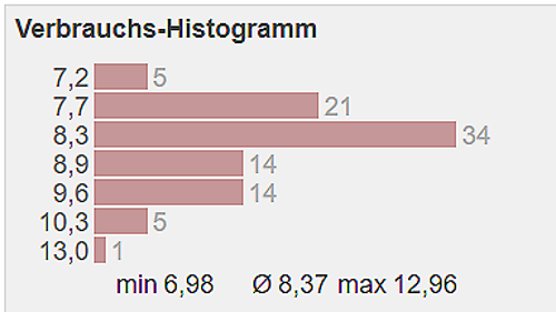

ich hab nen XC60 D5 mit 215 PS (MJ2015)
Im Stadtverkehr schluckt er ganz nett. Mein normales Fahrprofil ist ... 1.5km Stadt, 27km Autobahn, 2.5km Stadt
Autobahn normalerweise mit 100km/h Tempomat - https://www.spritmonitor.de/de/detailansicht/651626.html
Das ist mein Spritmonitorprofil über rund 51.000km.
Der XC ist hat halt das Gewicht und den cw einer Schrankwand und damit ist der Verbrauch nicht mit einem V60/V70 zu vergleichen.
Gerade wenn der Motor nicht warm ist und Du Kurzstrecke in der Stadt fährst, säuft er einfach.
Bei den Spritmonitor Profilen sieht man leider nicht das Land .. also wenn da XC60D5 mit 6-7l Durchschnittsverbrauch sind, dann sind die meistens nicht aus Deutschland, sondern meist aus der Schweiz.
