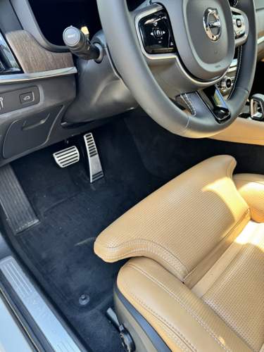

Kann es sein, dass beim XC60 und V60 keine Alu Pedale mehr verbaut sind, egal welche Ausstattung? Beim letzten V60 R Design waren die bei mir noch dabei.
R-Design wurde mit MJ21/22 abgeschafft, seit dem gibt es auch keine Alu-Pedale mehr. Kannst du aber nachrüsten.

Fürs eigene Wohlbefinden, auch wenn es die Beifahrerin hässlich findet. 😁
Alupedale
Bei der Farbe der Sitze kann ich das verstehen !
Seit wann darf die Beifahrerin in deinen Fußraum schauen,... Zeiten sind das geworden...🙂.
